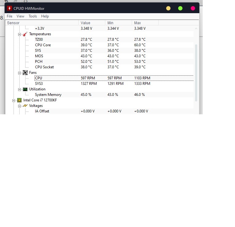

j'ai installé récemment un  watercooling pureloop mais dans le bios a pump reste a zéro... pourtant j'ai suivis les instructions de montage en  connectant la pump et le cpu fan sur le même connecteur j'ai aussi connecté le connecteur sata
j'ai contacté le support  bequiet qui semble me dire que la pump n'est pas en  12v pourtant sur ma carte mère  tous les connecteur sont en 12v
et il y en effet un soucis car je me retrouve avec des températures  proche de 80° (alors que je ne fais rien)et en faisant un stress test avec futurmark je suis arrivé a 100°!!
CM :msi tomahawk z690
poco: i7 12700KF
petite précision l'ordi s’éteint tout seul par moment ...au début c’était quand je jouais maintenant c'est n'importe quand
je trouve également curieux de ne voir que deux ventilos sur les  4  (sans compter les deux du water cooling) que j'ai j'ai dans cpuid
https://zupimages.net/up/23/24/b0mf.jpg

Sur ta cm tu es sensé avoir un connecteur Pump Fan et CPU fan.
As-tu testé de les connecter respectivement sur ces deux connecteurs ?

oui quand je connecte sur le pump j'ai une vitesse de 4000 environ (çà me parait un peu faible) de plus  je viens de voir que le câble de la pump etait un peu abimé  (la gaine semble endommagée)
