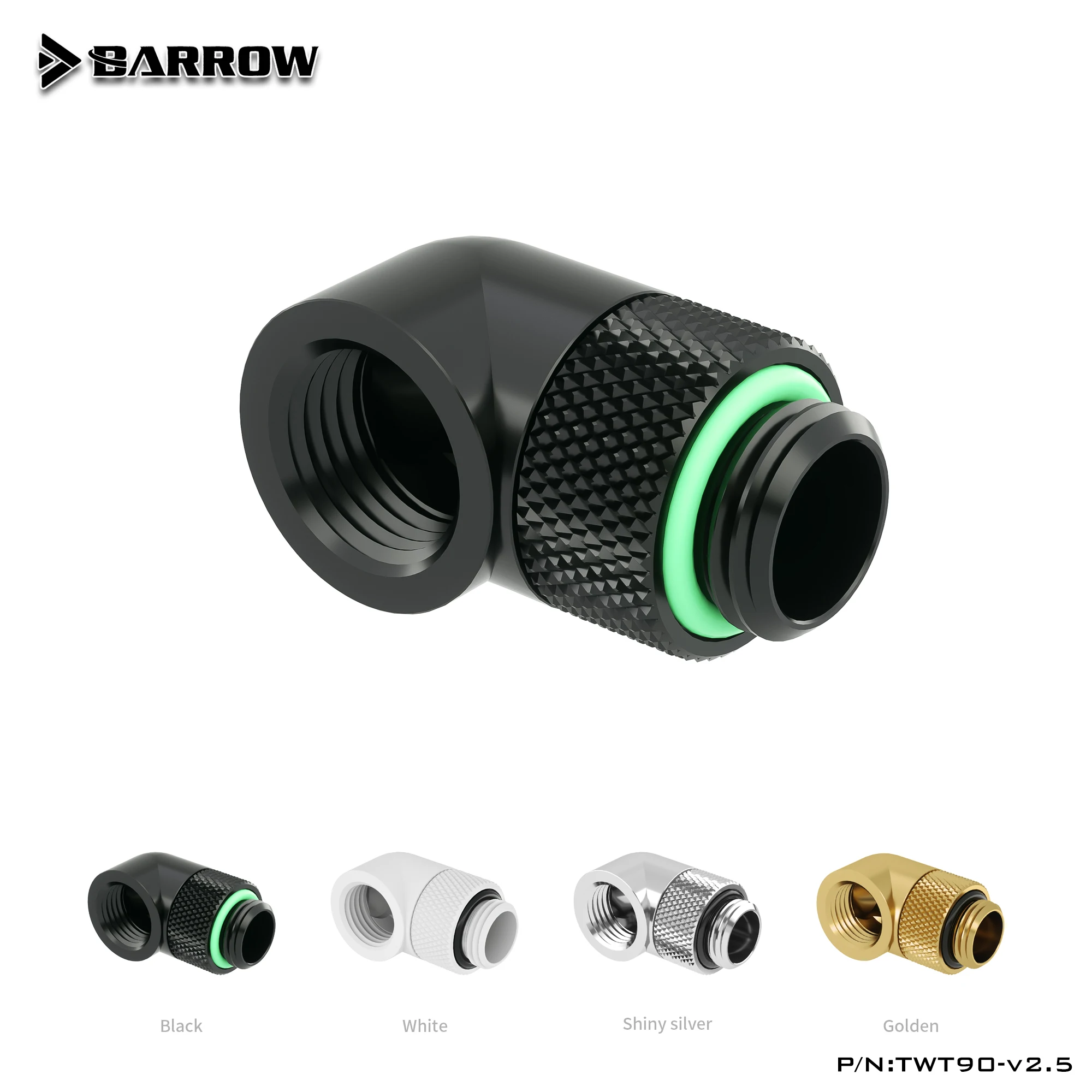

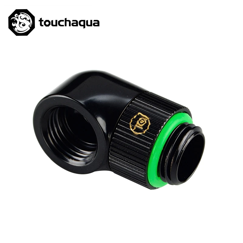

Tous mes raccords ont été acheter chez Barrow via Aliexpress.
Ce qui ma permis de dégrossir de beaucoup le couts de ma boucle. Ce qu'on ne voit pas, c'est que malgré tous en boucles rigide, des raccords on en passe une belle quantité. Même si on essait le plus possible de faire les courbes en rigides qu'avec des raccords 90° ou 45°, parfois pas d'autre solutions que mettre du raccord.
Et avec des raccord "premium" nous sommes vites à 5, 8, 10 .. voir 15€ la pièces pour les doubles 45°, nous pouvons vite voir 150 à 200€ de raccords.
Funfact, dans la sphère WC, les raccords Barrow sont souvent assimilé a des Bitspower, il n'est pas rare qu'il prennent le surnom de "Fausse copie bitspower"
Bitspower :
https://ae01.alicdn.com/kf/Hf2373c46993f4209bd360d78954b7edbP/Bitspower-Touchaqua-G1-4-rotatif-90-degr-s-coude-refroidissement-par-eau-construire-n-cessaire-raccords.jpg_Q90.jpg_.webp
Barrow:
https://ae01.alicdn.com/kf/H66416f3700e84cfa847aa0a5e4d58561B/BARROW-Gold-Black-Silver-G1-4-thread-90-degree-Rotary-Fitting-Adapter-Rotating-90-degrees-water.jpg

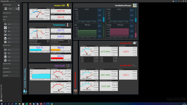

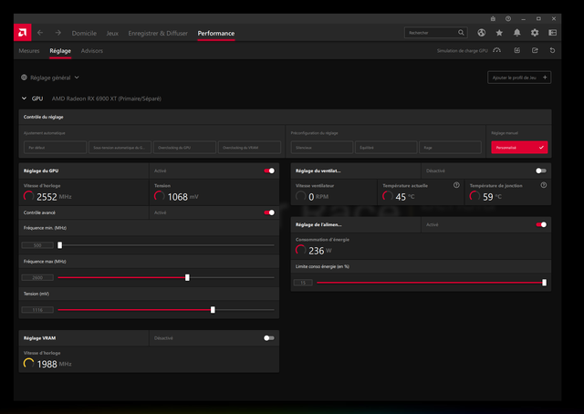

J'ai un 3700x et une 6900XT XTXH sous deux rads de 360 (30+53mm) dans un Enthoo Luxe² et je ne crois pas un seul instant aux températures annoncées dans sa vidéo.
Ce soir j'essaierai de sortir quelques bench avec Aquasuite à côté en screen pour corréler tout ça.
Tu auras forcément de meilleures températures qu'en full air mais de là à descendre à des 58°C en load sur le GPU avec une ventilation a 900rpm j'y crois pas une seconde.
Ou alors il fait ses tests dans une pièce à 15°C sauf que ça c'est pas précisé si je ne m'abuse. C'est bien là où il manque des datas AMHA : le Delta eau/Air à minima qui fait foi dans n'importe quelle circonstance que là pièce soit chaude ou froide

J'ai fait une session minime de 15minutes sous TW3 full de chez full en 1440p avec GPU OC+UV (voir screen) et CPU Stock
https://i.ibb.co/VQSFwRd/Capture.png
https://i.ibb.co/9bvNFng/Sans-titre.png
Tu as les max/min + moy sous 15min sous chaque valeur hormis les lignes seules (a savoir que c'est pas hyper stabilisé du coup)
Air entrant dans le boitier à +-23°C pièce à 22°C environ (l'air entrant est forcément un peu plus chaud car je rejette l'air sous le boitier et une partie est ré-aspirée)
Température eau mesurée en deux points (moy de deux sondes) et débit stable à 120l/h avec ventilation radiateur calée à 900rpm et ventilateurs à l'avant du boitier à 600rpm
setup :

luttymiix a écrit :
Ce sera mieux qu'en air du moins je pense. A voir si une partie air et une partie water pourrait être pas mal.
setup :
3700x @Stock
6900XT OCFormula Overclock
2x360mm (30+53mm)
Merci d'avoir pris le temps de faire ces tests qui sont parlant effectivement (et très précis) :jap:
