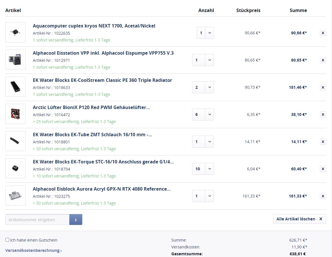

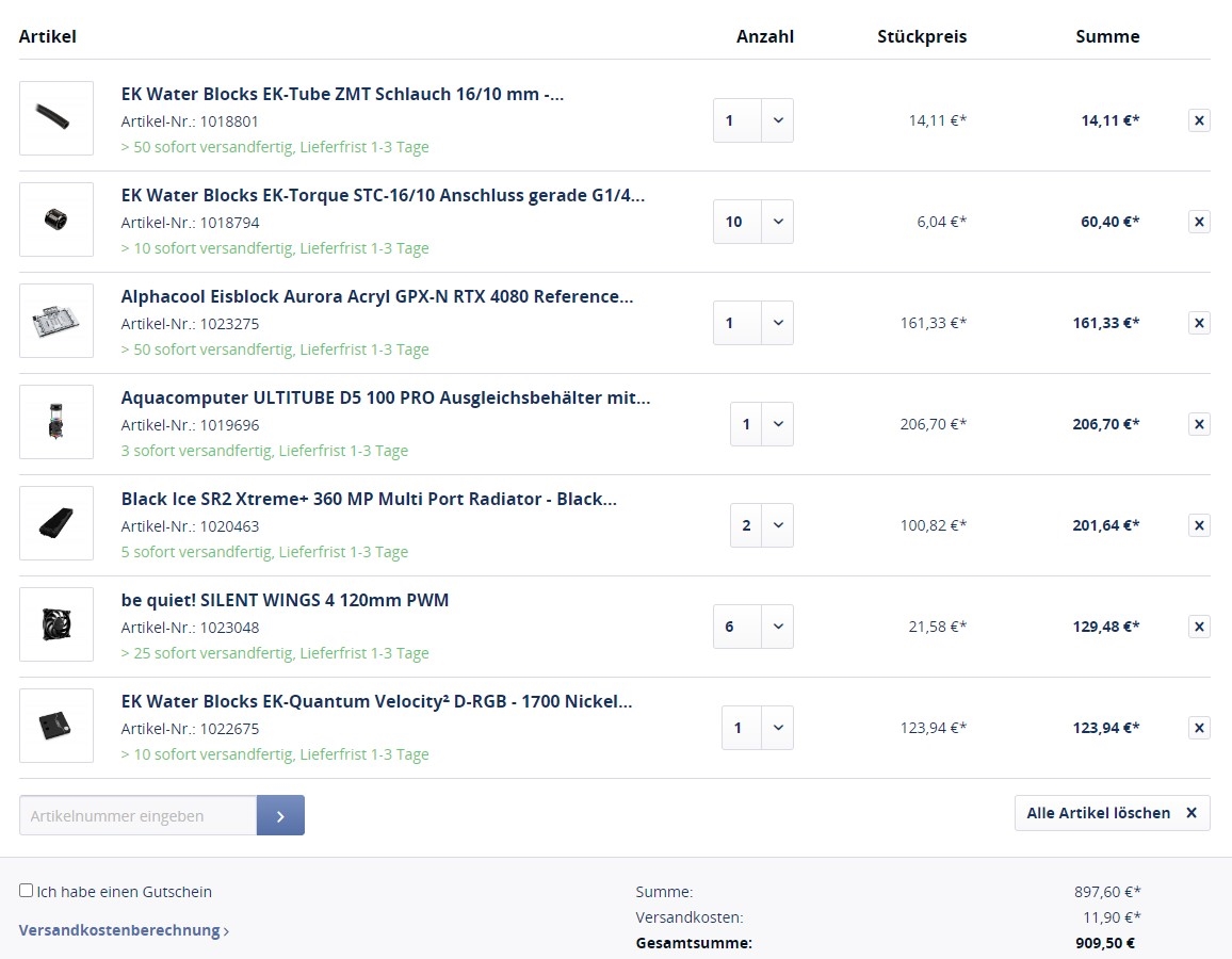

Quelques configs que j'avais faites il y a 3 mois :
600€ pour un truc honnête : https://www.aquatuning.de/AtsdCartS [...] a4fd12428f
https://rehost.diberie.com/Picture/Get/t/129145
900€ pour du luxueux : https://www.aquatuning.de/AtsdCartS [...] 04c6f18eec
https://rehost.diberie.com/Picture/Get/t/129144
Tu veux du beau, ça va donc te couter quelques centaines d'euros en plus, mais pour 1000€ tu as un bon circuit.
