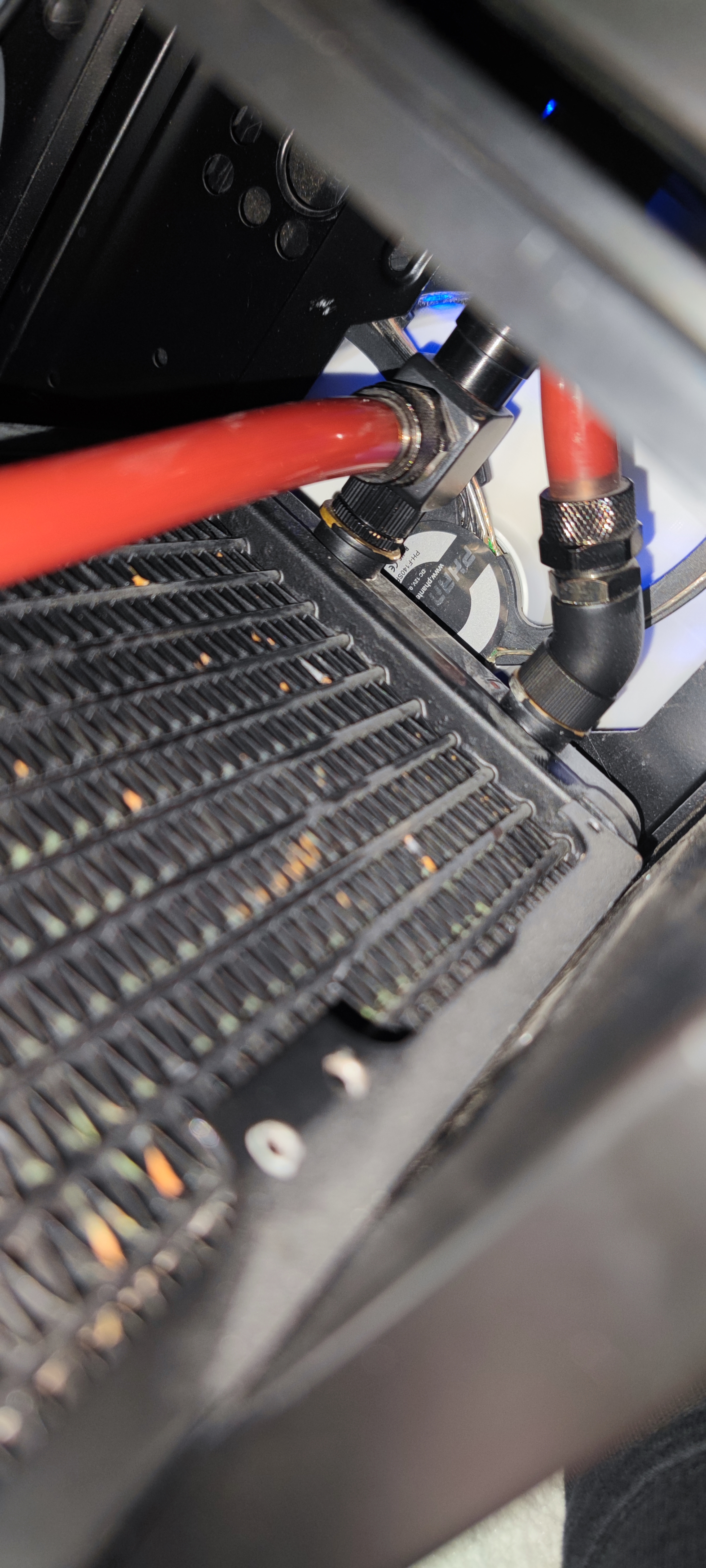

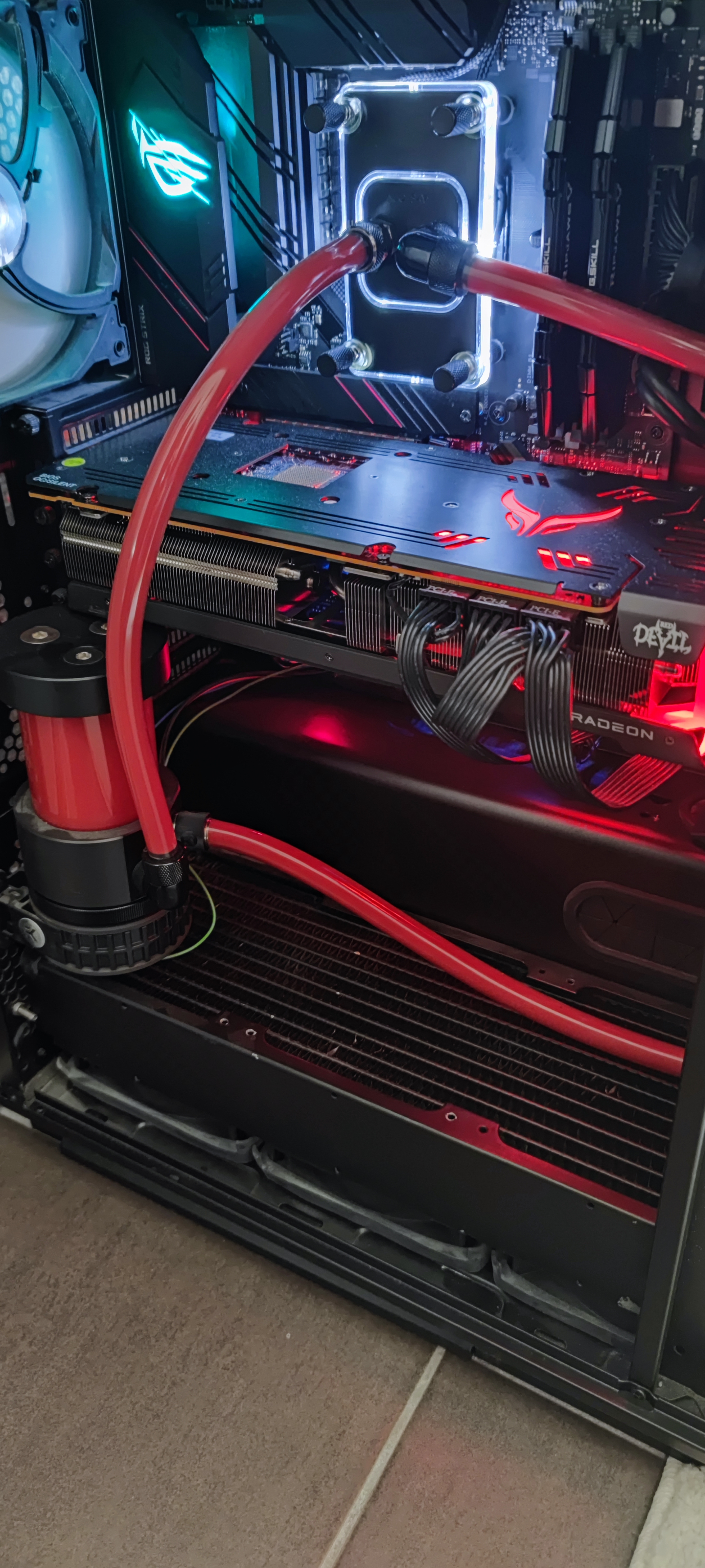

Salut tout le monde.
Depuis quelques temps j'ai un bruit de passage de bulles d'air dans la pompe. Maintenant ça le fait systématiquement à froid au premier démarrage. Après une fois que ça chauffe un peu c'est mieux. Et c'est arrivé d'un coup.
Ce qui me fait dire qu'il y a une prise d'air quelque part (mais pas de fuites..)
J'ai déjà ouvert plusieurs fois le bouchon de la pompe (du top) pour purger l'air, resserrer les raccords à la main. Bougé la tour dans tous les sens.
J'ai un gros doute sur les raccords tournant à 90 degrés. J'en ai plusieurs. Ca c'est déjà vu sur ce genre de raccords ?
J'en ai un sur la sortie out de pompe, un sur le WB, et 1 T tournant sur le rad avec un push pull mâle de vidange et un tournant à 45 sur le rad aussi.
Bizarrement, coïncidence ou pas quand j'ai manipulé le raccord tournant sortie pompe, il y a pas mal de bruit d'air, plus que la normale.
Si vous avez déjà eu le soucis avec ces raccords...
Merci.

Salut , ça serait pas mal si tu nous montrais des photos de ton installation

Salut,
Voici les images (cliquable) avec les raccords/Té en question.
https://rehost.diberie.com/Picture/Get/t/55914
https://rehost.diberie.com/Picture/Get/t/55915

ton T c'est ta purge ?
n°2569595
Corleone_6​8
Posté le 14-12-2021 à 21:31:00  profilanswer
Oui pour la vidange, il y a un push pull mâle sur le T vers le haut.
C'est possible que l'aspiration de la pompe tire légèrement le clapet du push pull et laisse passer un filet d'air ?

tu verrais les bulles d'air dans ton installation ! lors du démarrage
et tu aurais du liquide en dehors de la tour
peut être la pompe qui a un défaut.

Alors j'ai bien regardé avec une lampe assez puissante, et il y a tout de même de l'air, mais très léger. Tellement léger qu'on dirait que ça émulsionne. Une très légère et très fine "mousse" blanche passe dans les tuyaux lors du bruit.
Et je peux voir d'un raccord sortie de pompe cette très légère mousse venir de derrière la bague à visser du raccord. J'ai dévissé, tourné le tuyau sur lui même et resserré. Mais ça continue.
C'est un raccord Ocool et les autres des doc micros.
Je vais sûrement investir dans des raccords de marques et peut-être choisir un autre système que ceux vissé à la main. Je vais regarder.

Je ne pense pas que sa soit tes raccords.
Juste de l'air qui reste coincé quelque part

Pour ton problème c est une bulle d air coincé sûrement dans ton wb cpu.
Ton réservoir est en bas, du coup de l air finis dans ton cpu.
C est pas forcément évident à s en débarrasser.
Faut faire passer la bulle d air à travers le labyrinthe !
Tu remplis hors tension ou la pompe en pleine charge ?
