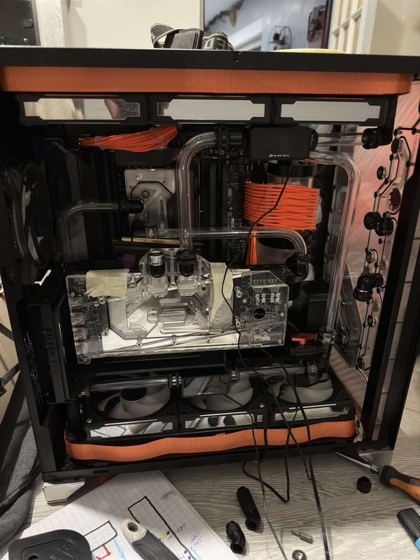

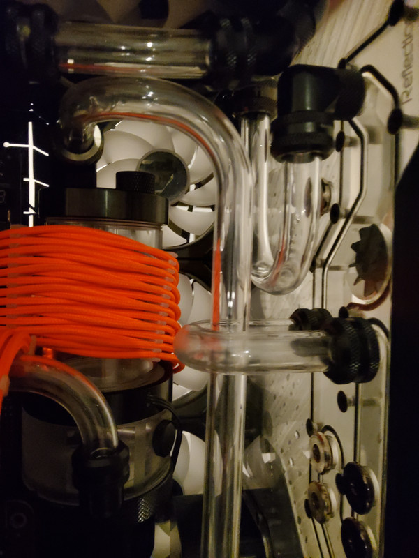

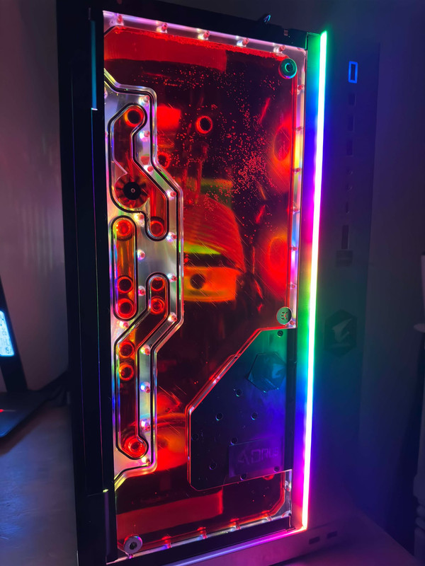

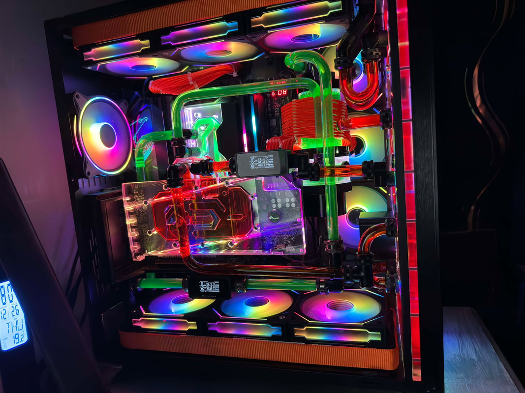

Bonsoir à tous
je suis sur le point de changer mon watercooling
et j'aurais besoin de conseils pour la suite du montage
les ventilateurs derrière la pompe sont des modèles inversés
j'ai présenté dans la tour ce que je voulais faire ou essayer de faire
première photo, une boucle double avec la pompe vers le bas du boîtier
photo 2, la pompe plus haut
je trouve que ça fait beaucoup plus joli avec 2 boucles
La distroplate et ce modèle EK-Quantum
Reflection PC-O11D XL D5 PWM D-RGB je n ai pas de notice
donnez-moi votre avis si cela va compromettre le flux d'air ou autres
besoin d'aide pour le branchement des tubes (processeur sur la pompe et la distroplate pour la carte ou inversement)
https://photos.app.goo.gl/Noafmqm9RTeXAM538
https://photos.app.goo.gl/LPAXXbrsYvLGUoaw7

Re
Voilà où j en suis
https://photos.app.goo.gl/dxGKTdq7wNV3TVPM7

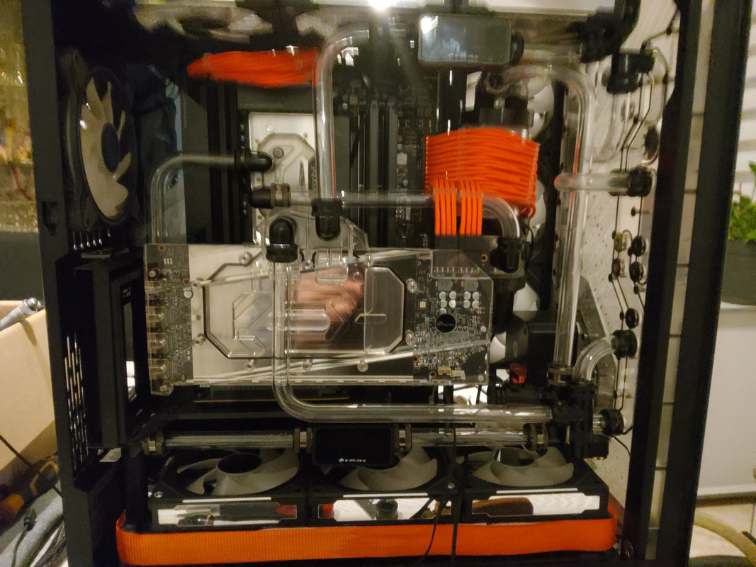

Bonsoir
Voici ma présentation .Pour mes tubes watercooling, cela est-il bon ?
sur la distroplate, je ne sais pas où faire arriver et partir mes tubes qui vont à la carte
https://photos.app.goo.gl/9ijgtfsZgBoBFtEs7

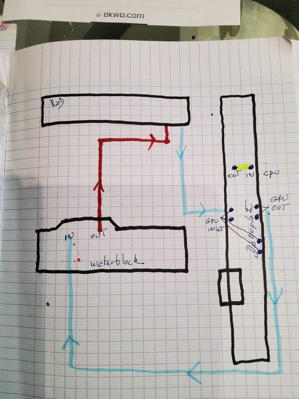

il y a déjà une pompe sur cette distroplate normalement, pourquoi en mettre une autre?
Tu trouveras les infos de comment brancher ta distro ici : https://www.ekwb.com/shop/EK-IM/EK-IM-3831109892183.pdf (page 12)
Il faut revoir ton schéma, sinon autant retirer la distro :) Le principe c'est que chaque élément aille et sorte de la distro. Regarde l'image ici par exemple : https://www.ekwb.com/shop/media/wys [...] ntext4.png
On voit bien les entrées et sorties du waterblock CPU vont direct dessus. Pareil pour le GPU, etc...
Si tu veux toujours mettre 2 pompes, il suffit de l'intercaller entre la distro et un des composants (CPU/GPU/Rad)
Message édité par snake-bis le 19-12-2024 à 10:35:39

ok, mais sur ton shémas tu ne fais qu'une boucle.
une boucle c'est Pompe/res + radiateur + CPU ou GPU.
Utilise le rad du haut avec ton CPU et la pompe externe par externe par exemple, et le rad du bas avec la distro et le GPU.
il va te falloir beaucoup de bouchons sur la distro.

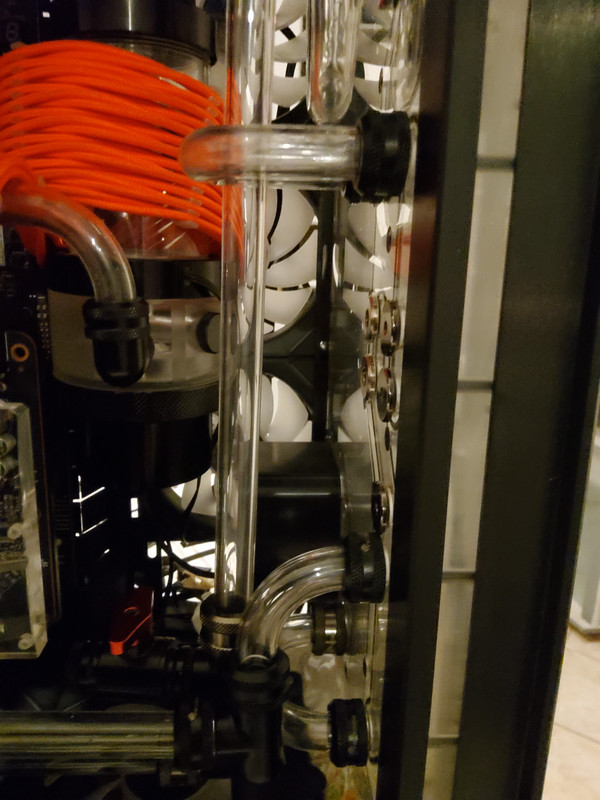

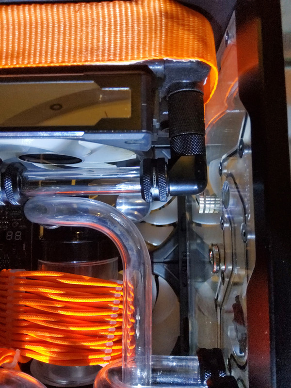

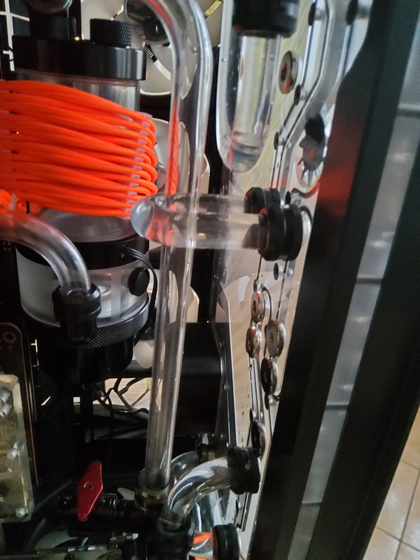

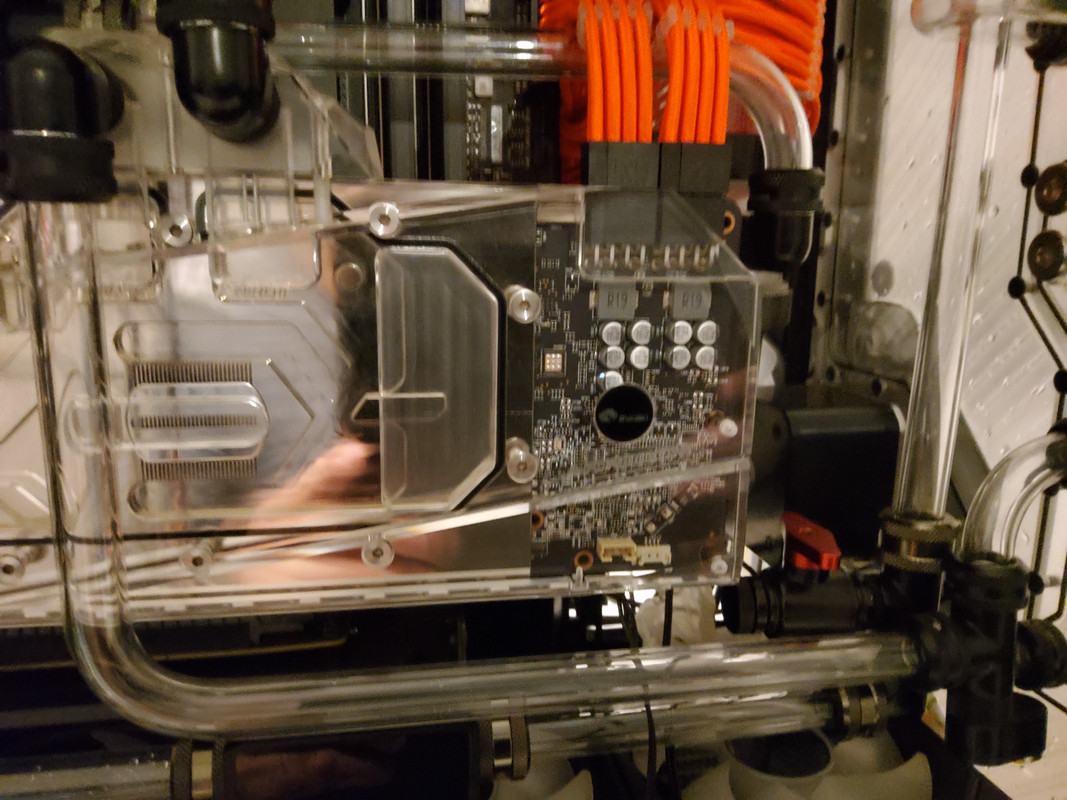

Posté le 19-12-2024 à 19:59:29  profilanswer
Bonsoir à tous
Déjà merci pour vos réponses
Voilà où j en suis depuis hier
https://i.postimg.cc/LXvxKYcW/20241218-212245.jpg
https://i.postimg.cc/NfdYF3bZ/recei [...] 163623.jpg
https://i.postimg.cc/CKQz8Z7T/recei [...] 280163.jpg
https://i.postimg.cc/ZKqq6WJ5/20241219-191147.jpg
https://i.postimg.cc/gJfQB63P/20241219-191149.jpg
J ai fais un pontage sur la distrplate pour le CPU
je ne sais pas si je dois passer par les entrées in et out de la distroplate
Donc toujours besoin d'aide
n°2598407

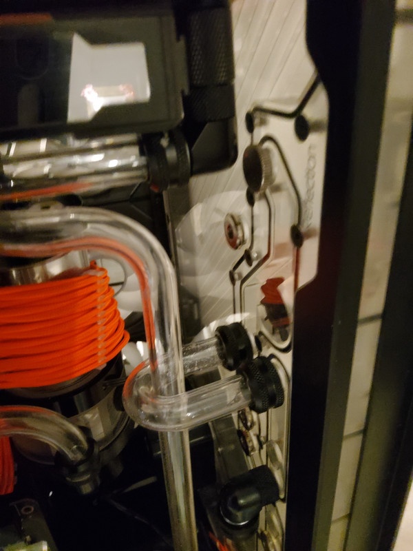

snake-bis
Life's short, Behave
Posté le 20-12-2024 à 08:56:07  profilanswer
Oui, tu as bien fait! D'ailleurs, super boulot ton tubing ! :)

n°2598411

oui, chaque composant doit passer par les in/out de la distro.
Ton rad et ton GPU. Pour le CPU tu as fait un "U" donc c'est bien.
Des fois il vaut mieux ne rien dire et passer pour un con que de l'ouvrir et ne laisser aucun doute à ce sujet. FeedBack
n°2598414
dyno80
Posté le 20-12-2024 à 16:22:15  profilanswer

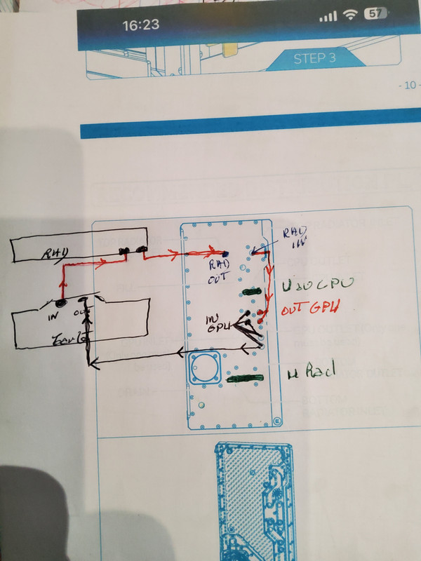

Ré
Donc mon schémas n était pas bon?
n°2598415
snake-bis
Posté le 20-12-2024 à 16:29:21  profilanswer

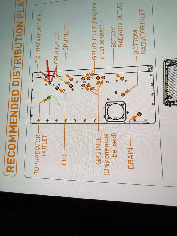

celui là ? : https://postlmg.cc/mzzY7D23
non. Il faut que chaque composant aille sur la distro.

dyno80
Posté le 20-12-2024 à 16:43:06  profilanswer
Oui
oui
car sur ce plant j'alimente en eau au niveau GPU
Lorsque je remplis la distroplate par le haut, la partie CPU ne se remplit pas
n°2598417
snake-bis
Posté le 20-12-2024 à 16:45:49  profilanswer
il faut que le out de ton rad soit branché sur le inlet rad de la distro, ensuite le outlet rad va vers le in du rad.
Pour le GPU, pareil. Le out de ton GPU doit aller sur le inlet GPU de la distro et le outlet GPU de la distro vers le in du GPU
n°2598418
dyno80
Posté le 20-12-2024 à 16:46:10  profilanswer

Posté le 20-12-2024 à 16:52:23  profilanswer
Re

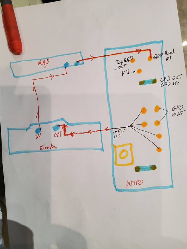

Peux tu me faire le schémas sur ça merci
https://i.postimg.cc/W3gFcdkB/recei [...] 243204.jpg
n°2598420
snake-bis
Posté le 20-12-2024 à 16:56:57  profilanswer
les 2 ports du bas (bottom rad inlet et outlet) il faudrait aussi un U d'après la doc.
Pour les CPU inlet et outlet tu as déjà ton U, donc c'est bien.
Pour le GPU, tu choisi un des 4 inlet (et tu bouche les 3 autres) qui t'arrange, et un des 3 outlet (et tu bouche les 2 autres) qui t'arrange.

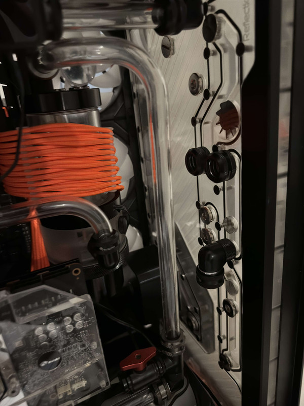

dyno80
Posté le 20-12-2024 à 17:19:15  profilanswer
Ré
La j avais fait ça qui par au in de la carte graphique
https://i.postimg.cc/xdBrbRdz/20241220-171047.jpg
Après je pars du out vers entrées RAD
https://i.postimg.cc/d0w41Nr1/20241220-171545.jpg
Je ressorts et la je vais vers le in du Rad ? ?
n°2598422
snake-bis
Posté le 20-12-2024 à 17:37:44  profilanswer
le mieux serait d'inverser ton rad top (pour que les sorties/entrées) soit du côté de la plate de la carte mère.
Ensuite tu branche les 2 ports du RAD sur les 2 ports du haut de ta distro (ceux sur la dernière photos, l'un dispo et l'autre avec le bouchon gris)
regarde sur cette vidéo, au début, comment est monté et branché le rad du top : https://www.youtube.com/watch?v=34Ggec-fkkc

n°2598425
dyno80

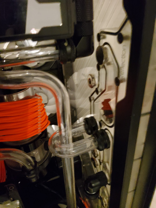

Posté le 20-12-2024 à 17:57:36  profilanswer
Je crois que j ai trouvé du moin j espère
https://i.postimg.cc/G36VFsN1/20241220-175556.jpg
n°2598426
snake-bis
Posté le 20-12-2024 à 18:03:49  profilanswer
si tu peux,
il faut relier ta fleche rouge de gauche (celle du rad) sur le rad in de la distro.
et le GPU outlet de la distro sur le le IN du GPU.
Sinon tu bypass le flux interne de la distro en reliant le rad inlet et le gpu outlet... et je pense pas que ça va circuler
n°2598427
dyno80
Posté le 20-12-2024 à 18:35:56  profilanswer

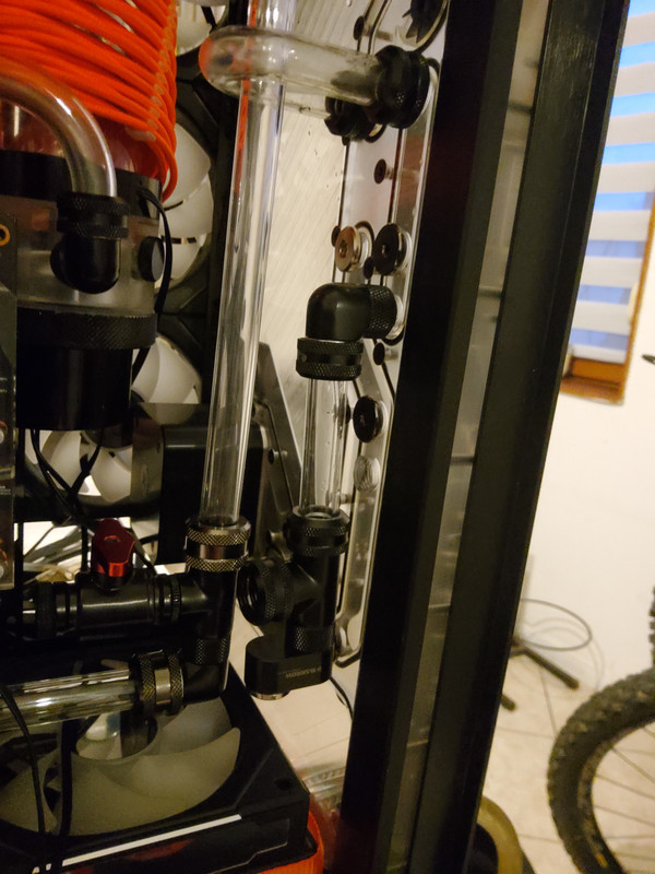

Re
Comme ça ?
Et je fais bien mes 2 pontages
https://i.postimg.cc/pTRrZbYM/20241220-183324.jpg
n°2598428

Posté le 21-12-2024 à 08:21:14  profilanswer
dyno80 a écrit :
Re
Comme ça ?
Pourquoi pas, ça devrait le faire

n°2598431
dyno80
Posté le 21-12-2024 à 09:26:50  profilanswer
Bonjour
OK j attaque ça
n°2598432
dyno80

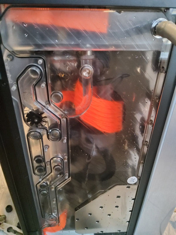

Posté le 21-12-2024 à 10:22:25  profilanswer
Re
j'ai rempli la distroplate, le circuit a suivi mais après aucun mouvement d'eau, la pompe tourne
lorsque j'arrête l'alimentation, la pompe s'arrête, le niveau d'eau remonte un peu
lorsque que je rallume l'alimentation, le niveau baisse donc la pompe fonctionne
https://i.postimg.cc/hjyL7Smj/20241221-101329.jpg
https://i.postimg.cc/GhcB10Tg/20241221-101340.jpg
n°2598435
snake-bis
Posté le 23-12-2024 à 09:10:30  profilanswer
salut, tu est-ce que tu vois tourner le petit ventilateur intégré à la distro quand la pompe est branchée?
n°2598436
snake-bis
Posté le 23-12-2024 à 09:19:56  profilanswer
dyno80 a écrit :
Re
Comme ça ?
En fait, en regardant à nouveau ton dessin, je ne suis pas certain que ça passe. L'eau ne circule pas entre les IN et OUT GPU au niveau de la distro.

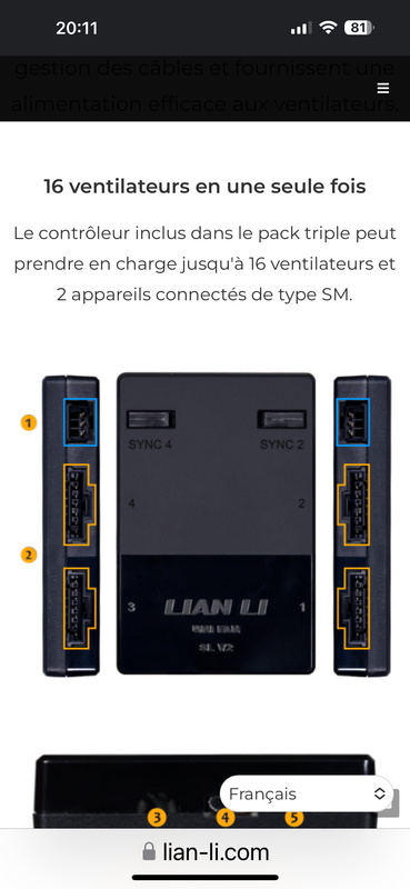

n°2598447
dyno80
Posté le 25-12-2024 à 20:40:39  profilanswer
bonsoir a tous
voilà où j'en suis
pour le watercooling, c'est bon, tout tourne
maintenant je rencontre des problèmes au niveau de mes HUB
lorsque je connecte mes ventilateurs au hub lian li (hub connecté sur la carte mère en D_LED2 et sur sys fan), les ventilateurs ne fonctionnent pas ni ARGB
Si je mets un autre HUB acheté sur Ali, les ventilateurs tournent aussi, mais je n ai aucun control dessus
https://i.postimg.cc/L8S70SKW/Captu [...] 203719.png
https://i.postimg.cc/fTX8YrFR/46595 [...] 5396-n.jpg
https://i.postimg.cc/MpqmVKV9/46747 [...] 3820-n.jpg

salut, c'est quoi la marque/modèle de tes ventilos ?

Bonjour
9 ventilateurs Lian li 120 mm argb
1 ventilateurs corsair argb 120 mm
Les 10 ventilateurs sont pwm
Watercloock GPU ARGB
waterblock cpu ek argb
Pompe bykski argb
Avec le HUB lian li rien ne va pour les ventilateurs
Avec le HUB de chez Alix les ventilateurs tourne ,l ARGB fonctionne mais je ne peut pas contrôler la vitesse et ARGB  avec le logiciel lorsque je mets le Hub Aliex, tout fonctionne mais impossible de contrôler
avec le logiciel l connect
Tout le matériels est reconnu PWM
n°2598451

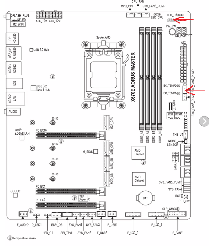

pour le branchement des led, c'est page 25 du manuel de ta carte mère (
8) D_LED1/D_LED2 (Addressable LED Strip Headers)). Tu as bien respecté le sens de montage?
Il faut ensuite utiliser le logiciel RGB Fusion (dans Gigabyte control center) pour piloter les led. Pareil pour les ventilo.
C'est quoi les modèles de tes hub?
Message édité par snake-bis le 26-12-2024 à 10:42:55
n°2598461
dyno80
Posté le 26-12-2024 à 20:24:24  profilanswer
Re
Pour le sens du montage les ventilateurs sont dans le bon sens il se connectes en série
Pour les hubs j ai
https://i.postimg.cc/9Fs1b6cz/IMG-2454.jpg
https://i.postimg.cc/HnDQGykM/IMG-2455.jpg
https://i.postimg.cc/jd9RR4rB/IMG-2456.png
Photos 1 et 2 sont dans le boîtier
avant, il y avait le 2 et 3, mais rien n'allait au niveau des ventilateurs, ne tournait pas et pas de LED avec le lian li
dans mes affaires, il me reste un autre modèle et un corsair
