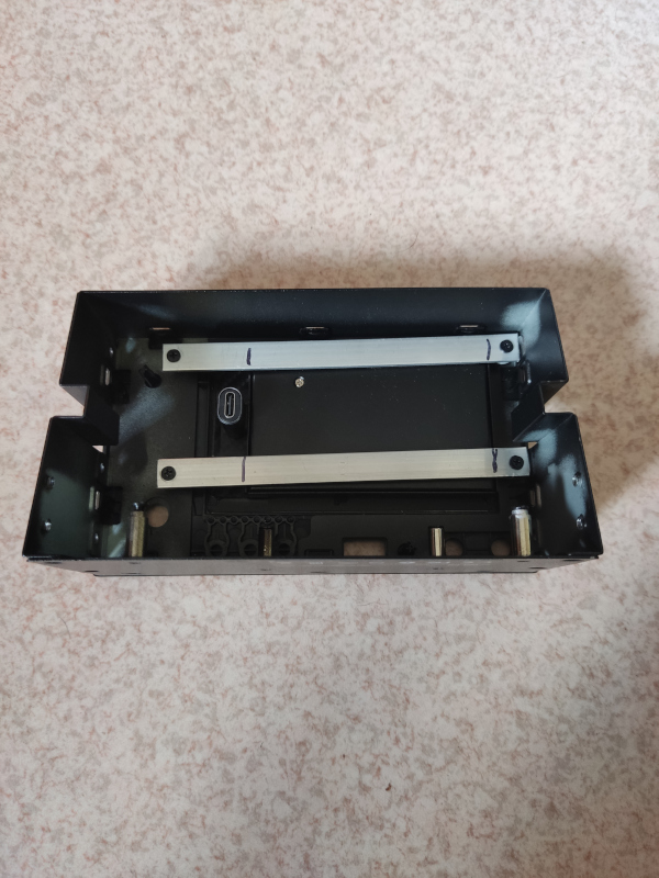

Première étape, on dégage tout l'électronique d'origine du Front Base:
https://www.pixenli.com/image/0IGcPyj0
Problème: l'écran chinois est plus court que l'écran d'origine! Il faut ruser! Je vais peindre une partie du plexi en noir, c'est pour ça qu'il y du scotch de peintre.
Ensuite on fixe l'écran chinois sur les fixations d'origine Asus avec des morceaux d'alu et du double face. C'est costaud!

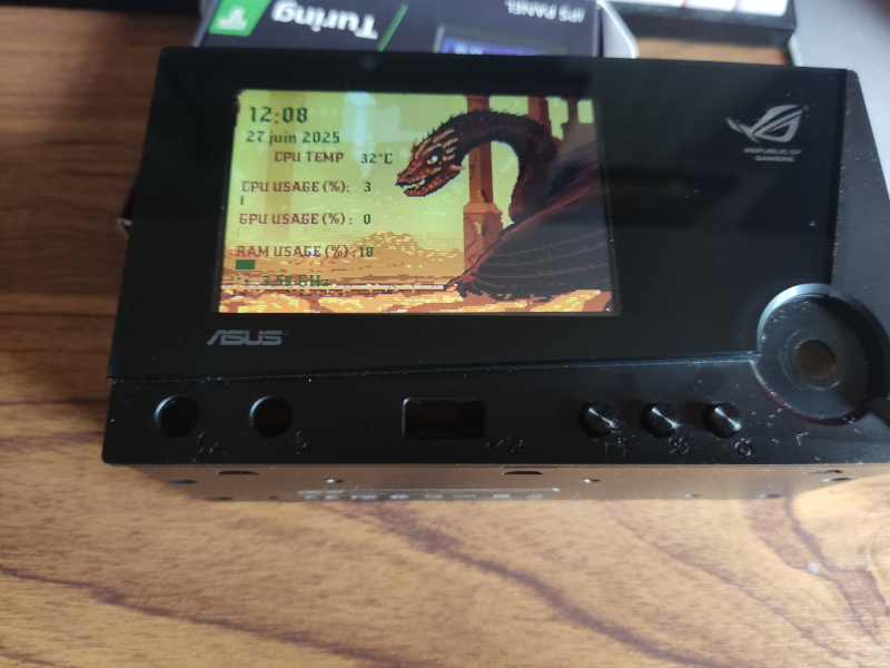

Il ne reste plus qu'à brancher au PC et tester le rendu de l'écran! C'est plutôt pas mal!
https://i.postimg.cc/tR2kZgyz/IMG-20250627-120843-1751032429737.jpg

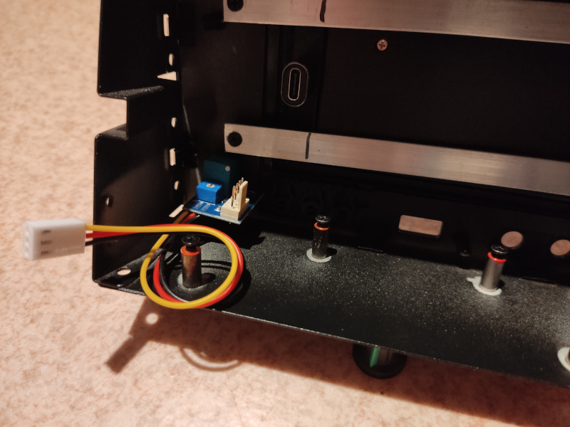

Autre idée, réutiliser le gros bouton rotatif d'origine pour contrôler la vitesse du ventilateur principal de 230 que j'ai sur mon boitier. Donc hop, fixation d'un petit module avec potentiomètre dans l'emplacement d'origine:
https://i.postimg.cc/vmrLQY3f/IMG-20250711-114546.jpg
