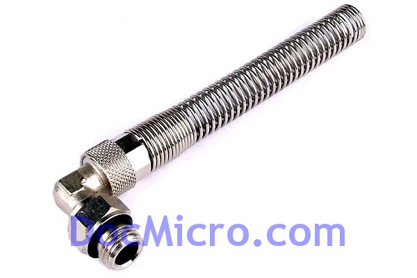

MAIS les emmerdes ont commencé  :pfff:  , d'abord le tuyau "docmicro" c'est souple mais c'est de la m...d'ou le ressort sinon il plie.
Ensuite j'ai dû mettre 6 coudes à 90° dont 4 avec un diametre de passage de 5 mm !!
L'effet kisskool c'est la somme de ces restrictions :
Avec les 2 ddc 10w je peine à arriver à 2 l/h  :cry: (0,4 - 0,5 bar en entrée de circuit avant les wb), les pompes au taquet quoi
D'ou ce montage test avec une DDC 18w en plus  :whistle:

Solutions :
Remplacement des coudes de m...  :
http://www.docmicro.com/images/products/tag/62068.jpg
(le corps et tres fin)
par des coudes plutot "high flow".
Et mettre les wb mosfets en //.
La suite cette semaine :D .

Les coudes ont été repercés à diam 9 mm et collés (tranquille).

Le probleme lors du précédent montage venait des coudes mais surtout du wb cpu qui a fait office de filtre  :cry: .
La pression en entrée de circuit est maintenant normale, 0,25 bar.
Et le débit est correcte avec les 2 pompes, 3l/min bien que j'en attendait plus...
