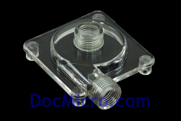

2 mcp350 avec top phobya ddc light
http://www.docmicro.com/images/products/tag/52123.jpg
