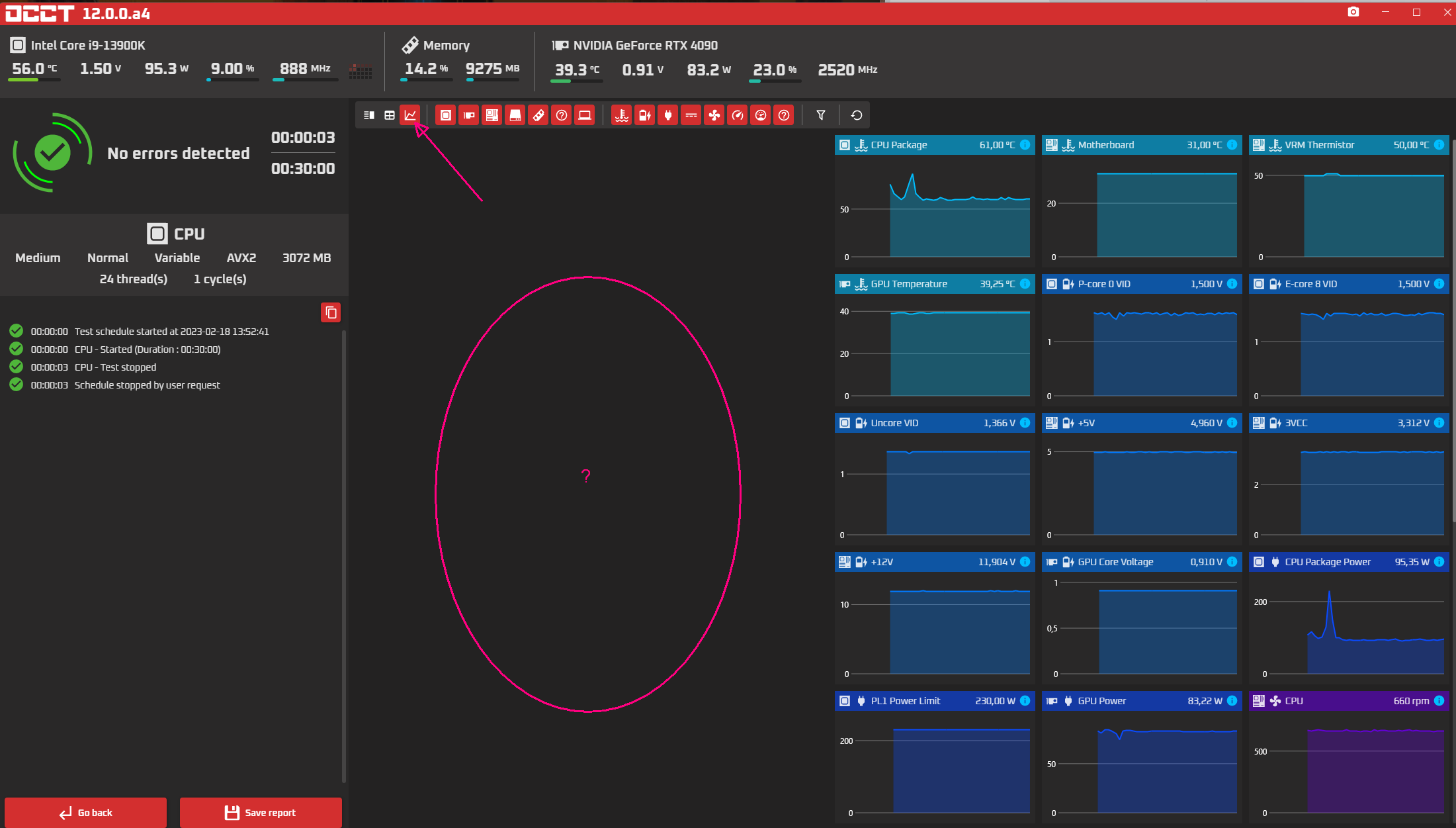

Ha tiens tu n'as pas sû fixé le bug que j'avais report?
Il est assez ennuyant je trouve.
En mode graph après lancement d'OCCT il tente de mettre la table (mais qui est vide du coup).
Encore merci pour ton temps passé dessus.
https://zupimages.net/up/23/07/xkmm.png
