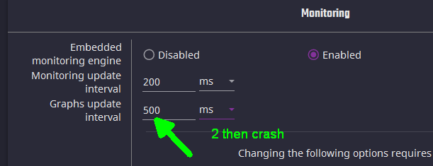

Comme le switch supporte 200 ms pour le test GPU variable,
j'ai voulu changer le refresh sondes/graphs.
Quand on change de second vers ms , ça passe de 2 sec à 2 ms et OCCT est total stuck.
Si on rentre aussi 2 au lieu de 500 ms après redémarrage, ça stuck aussi.
L'intention était de mettre 200 ms pour voir le refresh du switch.
https://zupimages.net/up/22/15/l3nr.png
J'utilise la version 11.0.0.b11
Message édité par Xixou2 le 16-04-2022 à 11:04:07

Oh, j'ai pas pris en compte ce cas :D Merci.
