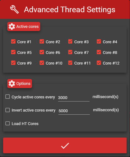

Tetedeiench a écrit :
Je peux jouer avec l'affinité de mes threads - le souci est de le faire sans faire peur à tout le monde :D
Après, c'est un usage tellement avancé que bon, c'est pas ma grosse priorité, mais oui, je l'ai mis dans ma todo :D
AMHA pas besoin d'être super compliqué niveau UI et fonctionnement, p'tet une option avancée ou juste une case à cocher "cycle workload through all threads"
Avec un algo super simple qui si c'est coché, alors tu mets l'affinité et faire rouler du cycle :
Charge 3T pour un CPU 8T :
Cycle 1 : T1-2-3
Cycle 2 : T4-5-6
Cycle 3 : T7-8-1
Cycle 4 : T2-3-4
etc.
La vraie question, c'est est-ce que ça va avoir un intérêt en pratique vu comment les CPU moderne gèrent leurs P-States. :??:

En vrai de vrai il faudrait un duo Iench & 1usmus pour avoir un outil carré pour stabiliser le curv  [:azrail]
n°2551456

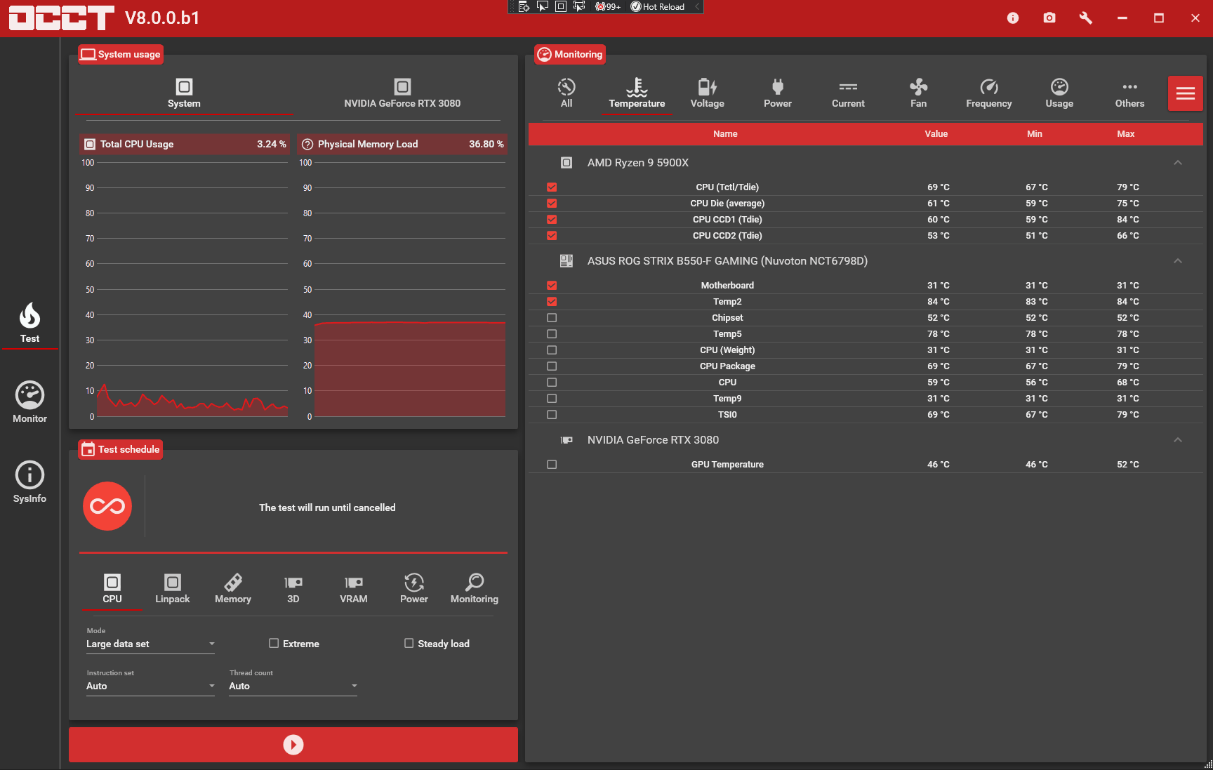

Posté le 16-01-2021 à 22:57:06  profilanswer
Y a quelqu'un qui va avoir une attaque cardiaque.
Vous êtes prévenus !
https://www.ocbase.com/misc/Wowzers.png
C'est encore du WIP. J'arrive à switcher toutes les 150ms environ.
L'ingénieur chipset nortiaux : Une iFricandelle svp ! "Spa du pâté, hin!" ©®Janfynette | "La plus grosse collec vivante de bans abusifs sur pattes" | OCCT v12 OUT !

Posté le 21-01-2021 à 18:32:01  profilanswer
Petite capture "WIP" :
https://www.ocbase.com/misc/OMFG.gif
C'est loin d'être fini et les couleurs puent la pisse, mais l'idée est là :D
