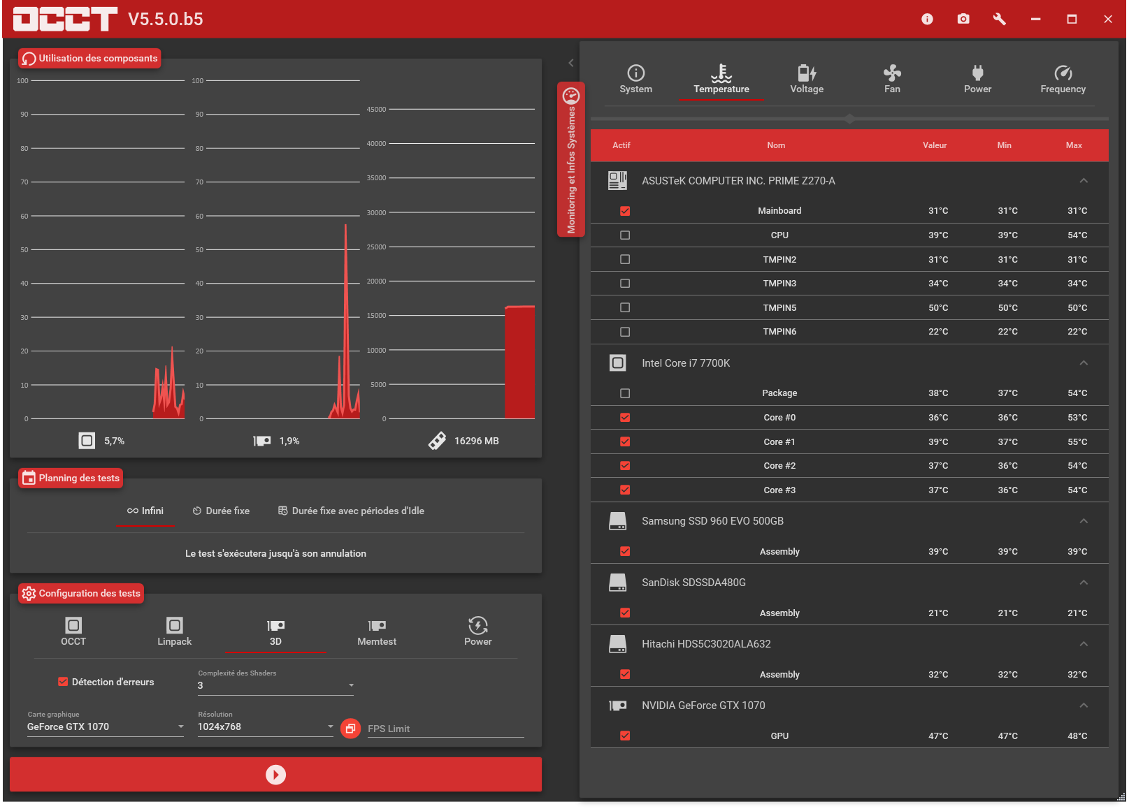

Il est ou mon tableau à la place des graph? :o
Et non pas au fond à droite j'ai déjà vérifié il n'y a pas la place. :o

Tu prends la barre entre les deux et tu tires très fort vers le haut ;)
https://www.ocbase.com/misc/OCCT-Screenshot-20191217-224710.png
Message édité par Tetedeiench le 17-12-2019 à 22:47:47

Ok :)
Finalement c'était biena u fond à droite.  :D
En tous cas ça a en fait du progrès niveau interface.
Bravo encore.  :jap:
