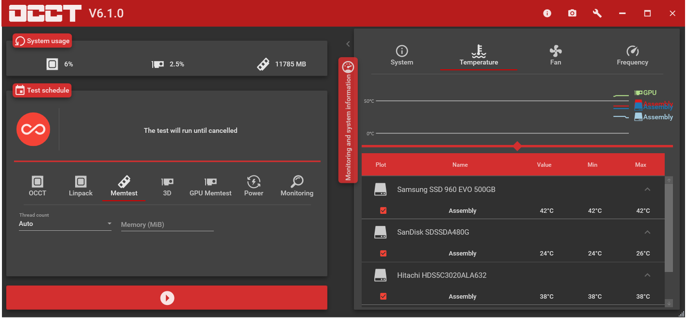

[:spawn_cqn:3]
L'ingénieur chipset nortiaux : Une iFricandelle svp ! "Spa du pâté, hin!" ©®Janfynette | "La plus grosse collec vivante de bans abusifs sur pattes" | OCCT v16 OUT !

https://www.ocbase.com/misc/OCCT-Screenshot-20200724-224335.png

Hello, je m'amuse avec un ancien 7600k et j'ai oublié d’arrêter Occt...
https://www.4shared.com/img/h0GZF2toiq/s25/1739f3334c0/OCCT-Screenshot-4700_-_135v
Message édité par Thunder88 le 30-07-2020 à 12:16:42
