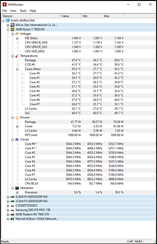

Salut Roms,
sauvegarde ton bios, et test celui que je test post via cette vidéo.
Chez d'autres personnes et moi même, ça fonctionne parfaitement.
https://www.youtube.com/watch?v=OSMzfc-udEE&t=46s
Un pavé vaut mieux qu'aucune explication. ;)
Lance une partie et fais un screen comme celui ci avant de tout toucher.
https://i.postimg.cc/wvMhCCq0/Sans-titre.png

Posté le 23-03-2025 à 15:55:59  profilanswer
Salut juan
J’ai remis mon bios comme c’était avant
https://image.noelshack.com/minis/2025/12/7/1742738639-imp-ecran-avant-modif.png
et Voila après la modif faite avec la video
le seul hic c'est que dans mon bios je n'est pas le choix de choisir pour d'activé Expo en Ram j'ais profil1/ profil 2 ou desactivé
Aussi un truc qui me reviens c'est que 1fois sur 10 le pc est très long a démarré.
la personne me l'ayant monté ma dit que c'est parce que le pc effectuais un test de la mémoire ram.
https://image.noelshack.com/minis/2025/12/7/1742741722-imp-ecran-apres-modif.png
J'espere avoir bien tout fait. j'ais vérifier plusieurs fois.
encore merci

Posté le 23-03-2025 à 16:09:03  profilanswer
Je trouve que c'est mieux comme ça effectivement, la fréquence est plus haute et les tensions plus basses.
Y a pas de quoi. ;)

lagaffe67
alerteur :o
Posté le 26-03-2025 à 17:22:10  profilanswer
salut sur un 7800x3d on active le curve optimizer en negatif a -20 ou -30 , ça boost plus haut (au max qu'il accepte 5.05ghz ) grace a la temperature plus basse ;)
