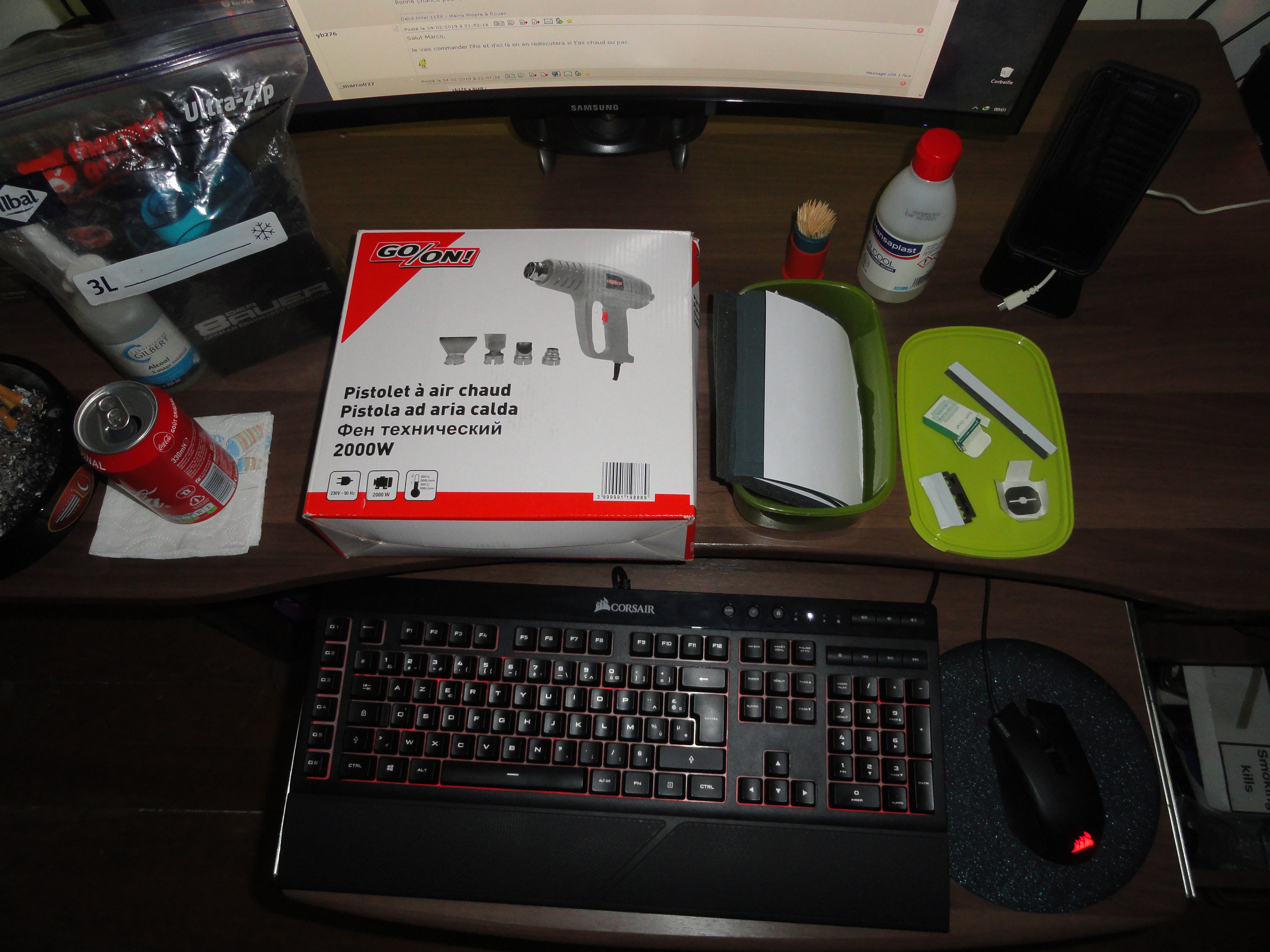

Non je suis pas le premier, loin de la, regarde un peut mieux et tu verra un Parisien en avoir déjà fait, je n'avais jamais vu son article non plus avant de chercher par contre ! Pas dans la même section...
Sinon pour les photos pas de soucis t'inquiète, je te tiens au jus.
En ce qui concerne le matoss tiens je t'ai pris une petite photo déjà !
https://www.zupimages.net/up/19/09/i5l5.jpg
Comme tu peut le voir y'a le decapeur thermique au cas ou le radiateur ne serais pas suffisant pour liquifier la soudure et facilité le nettoyage... Je l'ai essayer sur une planche de bois à puissance 1, ça chauffe pas mal 300°, par contre puissance 2 à éviter ! 600° et rond noir direct avec odeur de brulé :) Du coup si je l'utilise je le ferais avec une certaine distance tout de même...
3 type de toiles différente pour l'ébauche et la finition du ponçage du die...
Ainsi que 3 lames différente aussi au cas ou, mieux vaut être trop prêt que pas assez étant donner que ça sera le 1er de cette série pour ma part...
Je pense que la toute petite ronde sera parfaite pour le coup...
Setup / Delid CPU Intel 115* / 1200
salut
effectivement dans achat/vente il y'en de fait ;)
pas mal le decapeur, j'en ai un je l'avais acheter pour démonter mon samsung s6 :)
