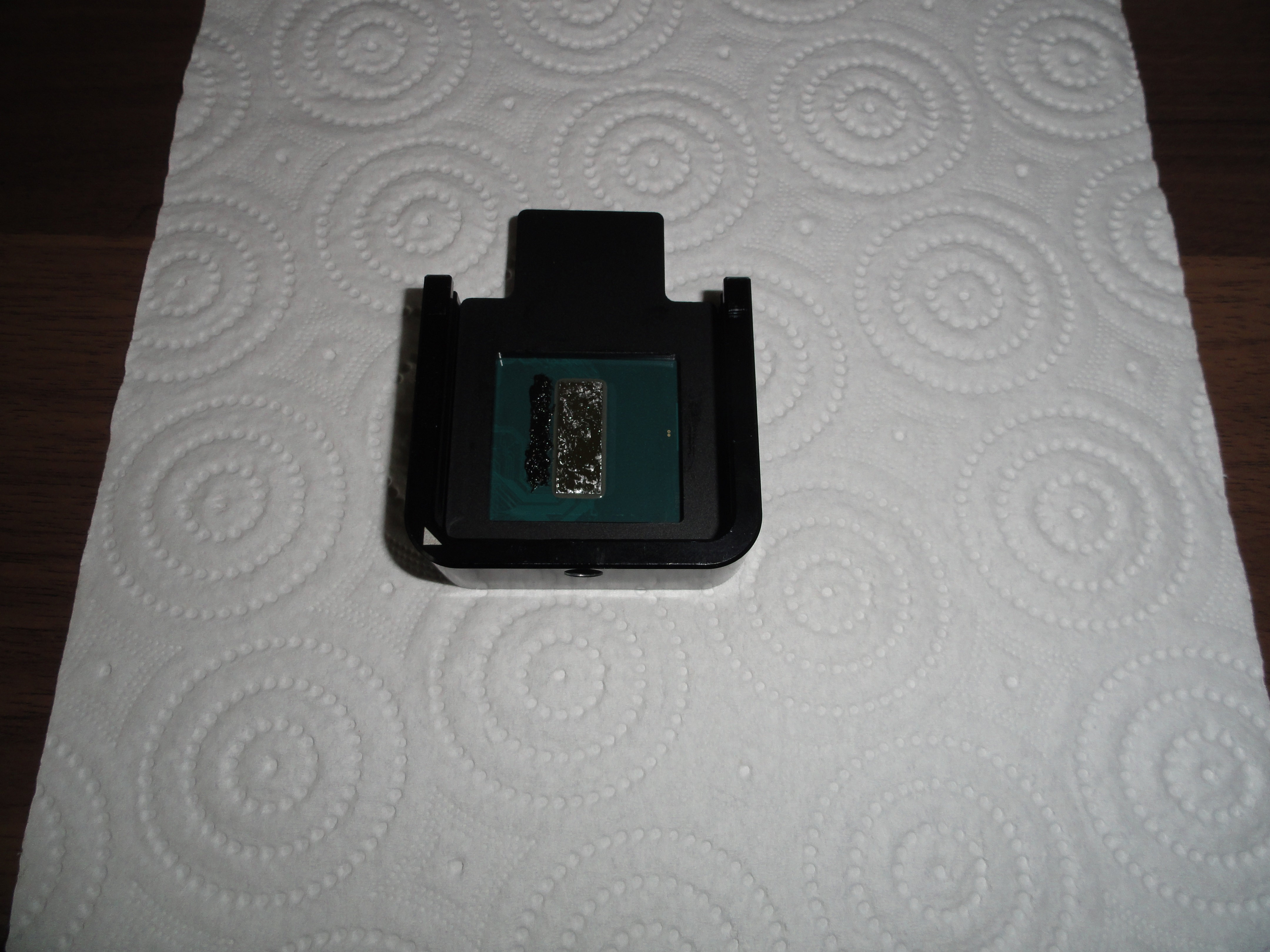

Bonjour à tous.
Voilà je compte délid mon 8700k, et j'aurais voulu savoir si à la place du vernis à ongles je pouvais mettre la colle uhu noir celle qu'on utilise pour re collé le ihs ,sur les 3 petits contacts qui sont à proximité du die.
Car j'ai lu si et la que le vernis à ongles pouvais ce détériorer à la longue et si le métal liquide rentré en contact avec ce dernier.
D'avance merci.
Bien à vous.

geodu7000 a écrit :
Bonjour à tous.
D'avance merci.
Bien à vous.
Oui bien sur tu peut tout à fait...
C'est ce que je fait sur les 4790k ou repast GPU...
https://www.zupimages.net/up/19/21/xb6g.jpg
https://www.zupimages.net/up/19/13/5bne.jpg
https://www.zupimages.net/up/19/13/rwlr.jpg
C'est moins esthetique certes mais tout aussi efficace :)
