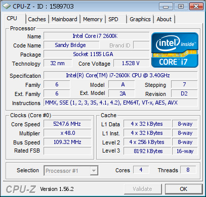

on peu desactiver les securité mais je te conseil pas il n y as plus de limitation aprés
https://valid.x86.fr/cache/screenshot/1589703.png
si tu remet du vcore sa vas chauffer trop! non?
c est comme tous les processeur plus t est haut plus c est dur de monter c est pas proportionel
