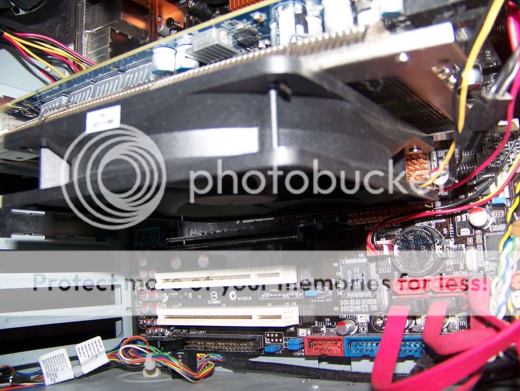

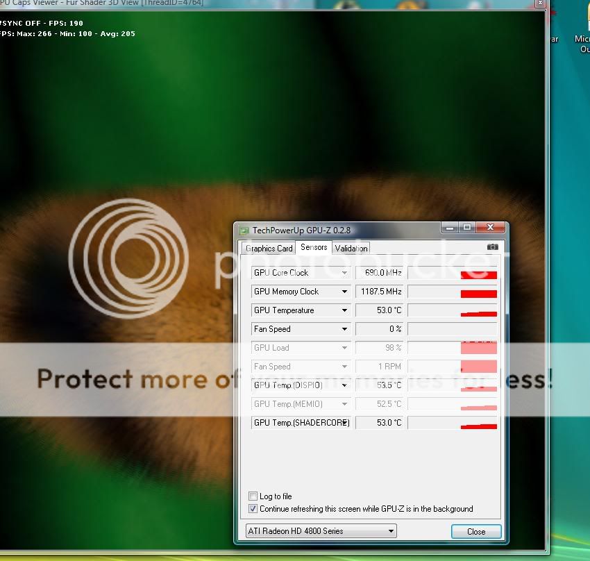

j'ai reçu ce matin mes deux T-rad² de chez hitechpc...
colis bien emballé bien protégé mais surprise à l'ouverture de la première boite: sachet de visserie déjà ouvert, les pièces répendues dans la boite, un joint autocollant collé sur le carton de la boite... bref... bizarre.
Mais bon, rien ne manque, je me lance donc dans le montage qui est super simple (en dehors des attaches à ventilo de 120mm... j'ai du aller voir sur le site pour comprendre comment les mettre (accrocher dabord le petit crochet sur le trou du ventilo puis le gros crochet se clipse tout seul sur un caléoduc)
installation de la carte sur le PCI-E du haut... démarrage... et le silence !!!
quel bonheur ! tour fermée je ne l'entend pas ! et niveau température j'ai gagné genre 25-30° au repos et encore plus en full... et tout en silence (le ventilo est sur un fanmate donc vitesse constante)
j'ai même lancé un O/C auto de la carte avec le CCC et il me la met à 690/1188 (je ne sais pas si c'est un bon O/C mais je ne demande pas plus de toute façon)
le bonheur parfait ... jusqu'à l'ouverture de la seconde boite: elle ne contient QUE le T-rad², la pate thermique (inutile, j'utilise de l'artic silver 5) et le mode d'emploi !!!!  :-(
j'ai contacté illico hitechpc via leur chat (très pratique d'ailleurs) et ils devraient recevoir les pièces qu'il me manque semaine prochaine... je vais donc devoir patienter encore au moins 1 smeaine pour tester le CF... les boules !
une chose est sûr, une 4850 avec un T-rad² et un 120mm*25mm ça passe à l'aise sur l'emplacement du haut sur une P5Q pro... en revanche en dessous ça écrase un peu les ports SATA et les emplacement PCI sont inutilisables.
pour le CF, je pense que je vais devoir couper les vis qui dépasseront de la carte du bas, sinon elles toucheront le ventilo de la carte du dessus...
http://i396.photobucket.com/albums [...] 1223644775
la 4850 de chez sapphire 1ere génération... nue (quelle chaudasse celle là  :sol: )
http://i396.photobucket.com/albums [...] 1223644777
le premier T-rad² et son bundle (complet celui là  :jap: )
http://i396.photobucket.com/albums [...] 1223644791
les rad autocollants montés (après nettoyage dégraissage en espérant que ça tienne bien)
http://i396.photobucket.com/albums [...] 1223644788
LA bête installée
http://i396.photobucket.com/albums [...] 1223644981
la bête et son rasurbo 120mm... ça fait quand même une sacrée épaisseur tout ça !
http://i396.photobucket.com/albums [...] 1223644789
petit profil avant installation dans ma tour
et voilà un demi crossfire de 4850 + T-rad² + ventilo de 120mm... on se demande comment passera la deuxième moité  :heink:
la suite quand j'aurai reçu de quoi monter mon deuxième T-rad²

n°1803063
Limo22
Breizhad on ha lorc'h ennon
Posté le 10-10-2008 à 16:11:55  profilanswer
La vache comment elle est plier ta carte ta pas peur ?
Si elle n'était pas aussi plier une deuxième passerais peut etre non ? et des ventilos de 80 c'est moin épais qu'un 120 nan ?
Les vaches vaincront!!! D3=>MeuhMeuh22#2101
LA bête installée
Tu a du trop serrer tes vis d'ou la pliure de la carte et ta prise pcie a l'air de tirer encore plus dessus.
Tu peux couper ou dremeler tes bouts de vis de la carte extérieure sans risque en placant un carton épais que tu perce des 4 vis et tu dremelise par dessus la protection en carton pour éviter les projections de métal brulant sur le pcb.
Je l'ai fait moi meme sur mon HR 03 GT pour ma carte exterieure et elle va tres bien merci : 873 / 1200 mhz en o/c max aircooling.
Sinon pour la pliure qui est moindre chez moi mais un peu présente quand meme j'ai résolu le probleme comme suit : 1 tige filetée de 3 mm de diametre placée sur les trous centraux au bout de chaque carte et 4 écrous pour régler l'écartement au meme niveau que les ports PCI EXPRESS 16 x et éviter les frottement de ventilo.
Ca fonctionne parfaitement comme ca et sinon tu a les boitier lian li avec leur systeme de fixation externe des cartes pci express.
Voila, bon courage en tout cas ;)

n°1803077
nikodoc
Posté le 10-10-2008 à 17:19:36  profilanswer
je pense avoir à peu pret compris ton motage pour maintenir l'écart entre les 2 cartes...
étant plus bricolo que bricoleur, je n'ai pas ça sous la main et je pense que je me contenterai de bidouiller un système une fois le CF en place.
merci pour l'idée du carton c'est ingénieu ça ! (je me contenterai d'une lame de scie à métaux je pense)

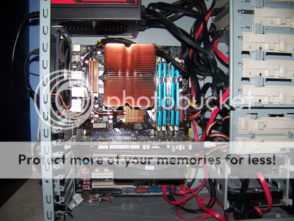

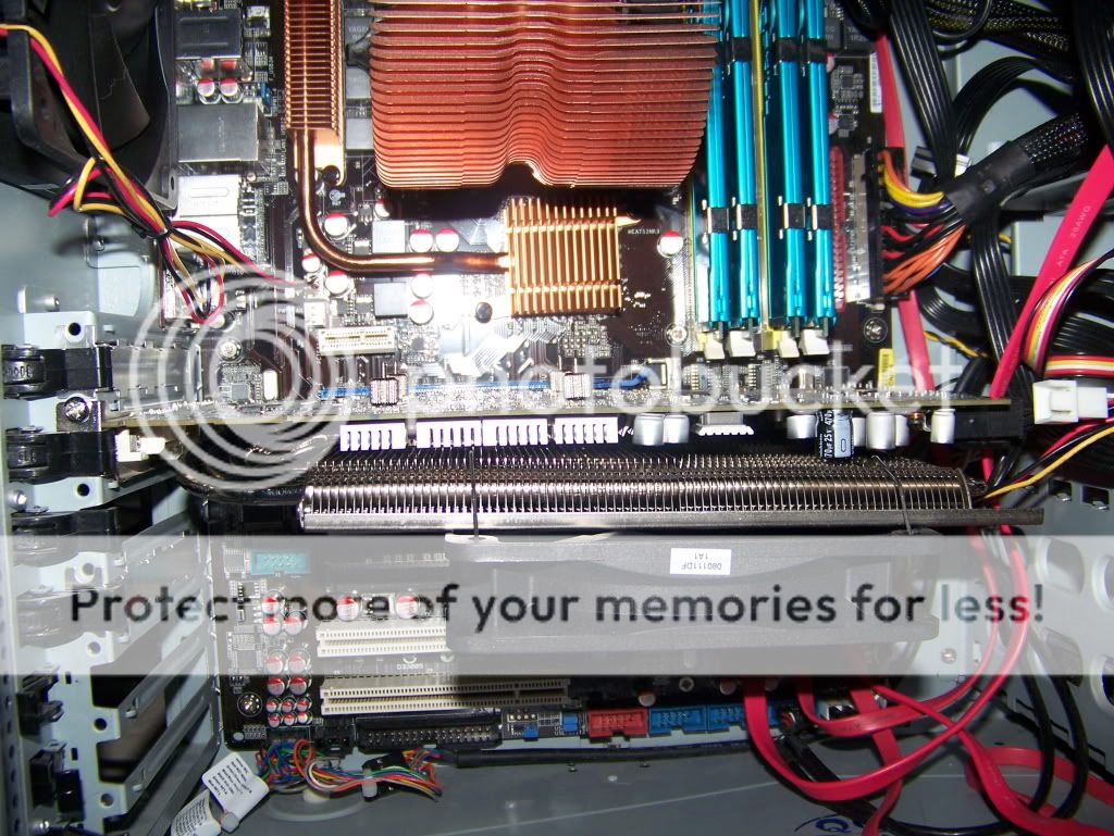

n°1803083
nikodoc
Posté le 10-10-2008 à 17:30:24  profilanswer
bon vous m'avez fait peur tous là... ^^
j'ai ré-ouvert ma tour et jeté un oeil à ma carte, elle n'est pas si pliée que sur la photo, je pense que c'est soit un effet d'optique, soit car je l'ai mieux mise (déjà enlevé une fois entre la photo et maintenant)...
en tout cas pas de souci la carte ne plie plus  ;-)
n°1803092
nikodoc
Posté le 10-10-2008 à 18:21:44  profilanswer
voilà la tronche de ma config en ce moment
http://i396.photobucket.com/albums/pp41/nikodoc/te2.jpg?t=1223655462
on voit bien que la carte ne plie plus... elle doit être excitée pour se redresser comme ça  :lol:
http://i396.photobucket.com/albums/pp41/nikodoc/te3.jpg?t=1223655464
l'espace rikiki où il faudra kaser l'autre... regardez la distance ventilo et port PCI-E (noir)... ça fait peur...

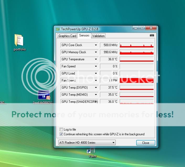

http://i396.photobucket.com/albums/pp41/nikodoc/te5.jpg?t=1223655475
température au repos
http://i396.photobucket.com/albums/pp41/nikodoc/tempaurepossinglecard.jpg?t=1223655476
en full (sans augmentation du ventilo qui est sur un fanmate à fond... c'est à dire inaudible...  :D )
http://i396.photobucket.com/albums/pp41/nikodoc/tempfullsinglecard.jpg?t=1223655477
à suivre... photos du crossfire si ça passe...  :sweat:
