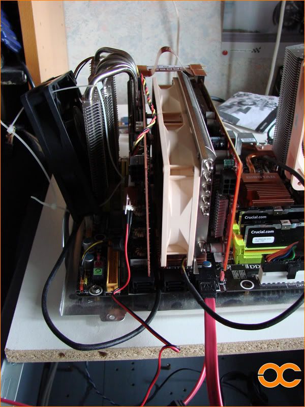

J'ai un crossfire de 4870 sur une asus rampage formula X58 avec un T-Rad² (acheté aussi sur HITECHPC.BE et j'étais le premier à l'avoir en France je pense ;)) au milieu et un HR03-GT pour la carte extérieure.(qui a exactement les memes contre écrous que le T-Rad²).
J'ai déja cramé une 4870 en 15 jours pour avoir mis 2 ventilos 92 mm x 25 mm sur le T-Rad², car ils manquaient d'espace pour aspirer de l'air frais et la RAM a laché je pense, donc je sais tres précisément de quoi je parle :jap:
Mes 4870 sont toutes les 2 o/c à 850/1150mhz et tournent pendant de longues heures de jeu sur Stalker ClearSky en 1680x1050 en éclairage dynamique amélioré (DX10) et en détail élevé + :)

j'ai déjà 2 rasurbo basicsilent 120 qui attendent leur radiateur...
ce qui m'inquiète c'est l'espace entre les 2 CG surtout... pis avec les vis qui dépassent en plus...
http://france.asus.com/999/images/products/2269/2269_l.jpg
il y a le même espace que sur ta rampage ?
http://france.asus.com/999/images/products/2070/2070_l.jpg
pour la carte du dessous de toute façon ça condamnera les 2 ports PCI...
et les ponts crossfire ? ils passent toujours ou il en faut un plus long ? j'ai vu sur le forum de hitechpc.be une photo où le gars en met 2 dont un plus long que l'autre...
http://i271.photobucket.com/albums/jj153/Jiiiiip/Overclex/Trad/CF2.jpg
dernière question: commeent je branche mes rasurbo ? direct sur le carte mère ? fanmate dessus pour les mettre au minimum ?
merci d'avance  :hello:

Un pont standard suffit pour le crossfire sur les asus P5Q et Rampage Formula et tu aura comme moi exactement 9 mm entre ta cg exterieure et ton ventilo ;)
Au pire si ca frotte légérement, tu peux couper sans risque les bouts des vis du second T-Rad² car ils dépassent du contre écrou de 2 à 3 mm environ (J'ai drémelisé ceux de mon HR03-GT en protegeant la carte graphique par un carton ondulé percé par les 4 vis, car les pales du 140x25 mm sont un chouya plus épaisses que celles des 2 92x25 mm et ca frottait un peu ...)
Un 120 mm  par T-Rad² est vissable directement avec les 2 longues vis et les 2 crochets fournis :)
Tu peux les brancher directement sur ta carte mere et si tu prends des pwm plus tard, sur la carte elle même :jap:

Je vais recevoir un T-Rad². Pour les ventilos j'ai pris 2 Noctua en 9 cm.
Vous me conseillez quoi pour l'alimentation, la prendre sur la 4850 ou sur la carte mère ?
Sachant que les 2 Noctua sont plus gourmands en énergie que le tout petit ventilo d'origine.
Merci par avance pour vos conseils.
n°1801725
bl38
Posté le 06-10-2008 à 09:56:30  profilanswer
La 4850 a un port pwm 4 ports incompatible avec tes Noctua donc c'est carte mere obligatoire avec un port CM thermo régulé + un cable doubleur en Y si possible, quand au probleme de puissance je suis tres étonné de ce que tu dis pour la puissance du ventilo inférieure à celle des noctua qui sont notoirement peu consommateurs ...
Peux tu argumenter en donnant l'ampérage de ton ventilo stock HD4850 et celui x 2 des Noctua ? ;)
Message édité par bl38 le 06-10-2008 à 09:56:52

Posté le 06-10-2008 à 12:50:17  profilanswer
Merci bl38 pour ta réponse.  :jap:
bl38 a écrit :
La 4850 a un port pwm 4 ports incompatible avec tes Noctua...
Pourquoi incompatible, à cause de la différence de prise ?  :ange:
J'ai une Saphire Toxic et la prise est comme ça : http://www.techpowerup.com/reviews/Sapphire/HD_4850_Toxic/images/power.jpg
Je prévois de bricoler la prise avec un Y pour les Noctua.
Si il y a d'autres raison, pas de problème, j'utiliserai les ports 'fan' sur la CM (il en reste 2 de libres, côte à côte, tout prêt de la Toxic...)
bl38 a écrit :
...quand au probleme de puissance je suis tres étonné de ce que tu dis pour la puissance du ventilo inférieure à celle des noctua qui sont notoirement peu consommateurs ...
En fait je n'ai pas d'arguments précis : juste qu'un tout petit ventilo, même le Zalman 900 de la Toxic 'doit' moins consommer que 2 Noctua B9.
Pour info 1 B9 = 1,32W (2,64W pour les 2)...  :D
J'ai pas idée de ce que peut supporter en conso ventilo la 4850, c'est pour cela que je posais la question.
Sinon en général, que vaut-il mieux : monitorer ses ventilos depuis le GPU ou depuis la Mobo ?
J'ai ma petite idée, mais...  :sol:
Message édité par crysss le 06-10-2008 à 12:53:44

Quand je parle d'incompatibilité c'est au niveau de la régulation avancée qui permet à un ventilo pwm de descendre à 25% de sa vitesse maximale, si tu branche en 3 pins au lieu de 4 et si tu arrive à réguler ton (ou tes) ventilo(s) via la carte graphique, tu descendra seulement à 5V/12V soit environ 42% de vitesse, au dessous ton ventilo s'arretera completement ce qui n'est pas le top sur un four comme la HD4850 ;)
Pour etre completement compatible de ce point de vue il te faut 2 ventilos 92 mm pwm comme les scythe 92x25mm pwm 55,55 cfm 31 db 2500 RPM (j'en ai 2 et ca marche nickel en bidouillant un adaptateur pwm en Y sur une de mes 4870) :)

c'est pas software c'est hardware, si ton ventilo 3 pins a pas assez de jus (5Volts ou moins) il s'arrete et ne redémarre pas forcément une fois arreté :d
A 6 volts ca restera silencieux sur des noctua et moins risqué amha :/ car autant ton processeur graphique a une sécurité thermique et se coupera seul si besoin, autant ta ram lachera directement si ta carte surchauffe faute de ventilation ;)

j'ai reçu ce matin mes deux T-rad² de chez hitechpc...
colis bien emballé bien protégé mais surprise à l'ouverture de la première boite: sachet de visserie déjà ouvert, les pièces répendues dans la boite, un joint autocollant collé sur le carton de la boite... bref... bizarre.
Mais bon, rien ne manque, je me lance donc dans le montage qui est super simple (en dehors des attaches à ventilo de 120mm... j'ai du aller voir sur le site pour comprendre comment les mettre (accrocher dabord le petit crochet sur le trou du ventilo puis le gros crochet se clipse tout seul sur un caléoduc)
installation de la carte sur le PCI-E du haut... démarrage... et le silence !!!
quel bonheur ! tour fermée je ne l'entend pas ! et niveau température j'ai gagné genre 25-30° au repos et encore plus en full... et tout en silence (le ventilo est sur un fanmate donc vitesse constante)
j'ai même lancé un O/C auto de la carte avec le CCC et il me la met à 690/1188 (je ne sais pas si c'est un bon O/C mais je ne demande pas plus de toute façon)
le bonheur parfait ... jusqu'à l'ouverture de la seconde boite: elle ne contient QUE le T-rad², la pate thermique (inutile, j'utilise de l'artic silver 5) et le mode d'emploi !!!!  :-(
j'ai contacté illico hitechpc via leur chat (très pratique d'ailleurs) et ils devraient recevoir les pièces qu'il me manque semaine prochaine... je vais donc devoir patienter encore au moins 1 smeaine pour tester le CF... les boules !
une chose est sûr, une 4850 avec un T-rad² et un 120mm*25mm ça passe à l'aise sur l'emplacement du haut sur une P5Q pro... en revanche en dessous ça écrase un peu les ports SATA et les emplacement PCI sont inutilisables.
pour le CF, je pense que je vais devoir couper les vis qui dépasseront de la carte du bas, sinon elles toucheront le ventilo de la carte du dessus...
http://i396.photobucket.com/albums/pp41/nikodoc/100_6475.jpg?t=1223644775
la 4850 de chez sapphire 1ere génération... nue (quelle chaudasse celle là  :sol: )
http://i396.photobucket.com/albums/pp41/nikodoc/100_6478.jpg?t=1223644777
le premier T-rad² et son bundle (complet celui là  :jap: )
http://i396.photobucket.com/albums/pp41/nikodoc/100_6479.jpg?t=1223644791
les rad autocollants montés (après nettoyage dégraissage en espérant que ça tienne bien)
http://i396.photobucket.com/albums/pp41/nikodoc/100_6483.jpg?t=1223644788
LA bête installée
http://i396.photobucket.com/albums/pp41/nikodoc/100_6487.jpg?t=1223644981
la bête et son rasurbo 120mm... ça fait quand même une sacrée épaisseur tout ça !
http://i396.photobucket.com/albums/pp41/nikodoc/100_6489.jpg?t=1223644789
petit profil avant installation dans ma tour
http://i396.photobucket.com/albums/pp41/nikodoc/100_6490.jpg?t=1223644791
et voilà un demi crossfire de 4850 + T-rad² + ventilo de 120mm... on se demande comment passera la deuxième moité  :heink:
la suite quand j'aurai reçu de quoi monter mon deuxième T-rad²
