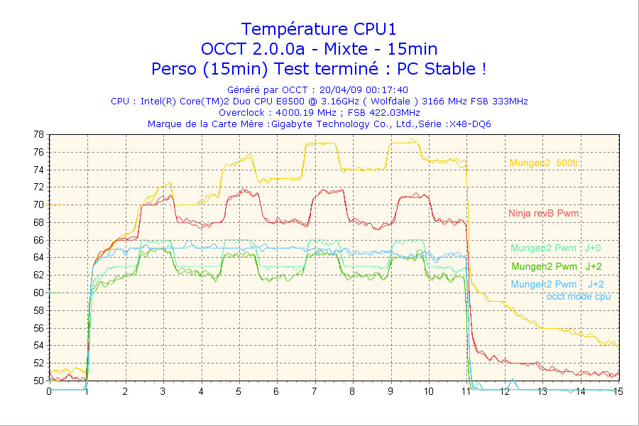

Synthese des tests sous OCCT2
 les temp reelles sont 5° inferieures à cause du tjmax
[http://mesdonnees.orange.fr/mycoweb/lbc/access.html?dub=1#]
n°1875196

n°1875264
gaffal
Posté le 21-04-2009 à 14:31:45  profilanswer
Au panneau gestion d'images je n' ai pas l' option pour coller direct chez hfr...et orange m' enerve...
argh balises
http://mesdonnees.orange.fr/mycoweb/lwc/access.html?dub=1#
http://mesdonnees.orange.fr/mycoweb/lwc/access.html#radmungen22009-04-20ff.jpg

http://nsa06.casimages.com/img/2009/04/21/090421025341890772.jpg

Posté le 21-04-2009 à 15:10:05  profilanswer
Et c'est quoi ?
Je m'interroge sur l'utilité d'un test en mode mixte pour parler de résultats
sur la température obtenue avec un dissipateur :/
Pour etre plus plus clair , c'est pas recevable.
Sauf a ce dire que 77 degrès avec un cpu sans charge constante c'est super bien :D
該反思的是,往往有幫助
n°1875287
gaffal
Posté le 21-04-2009 à 15:30:14  profilanswer
Et c'est quoi ?  Voir legende
Je m'interroge sur l'utilité d'un test en mode mixte pour parler de résultats sur la température obtenue avec un dissipateur
C' est plus prés de l' utilisation reelle
  et en plus, ça me teste mes nouvelles barettes
 libre arbitre
Clair qu' il chauffe bien ce salopiaud, eh C0 inside, :/
 mais ça veut aussi dire qu' il faut un ventilo qui pousse bien
 faut pas essayer de faire du fanless avec le Mungen2...
n°1875289

Et pour wolff, occt en mode cpu, ben ça change pas grand chose
 en plus la piece à du prendre 1° depuis de matin...
http://nsm01.casimages.com/img/2009/04/21//090421042418650913521300.jpg

wolfflyter
Posté le 21-04-2009 à 16:42:45  profilanswer
il dit " c'est pas bon "
該反思的是,往往有幫助
