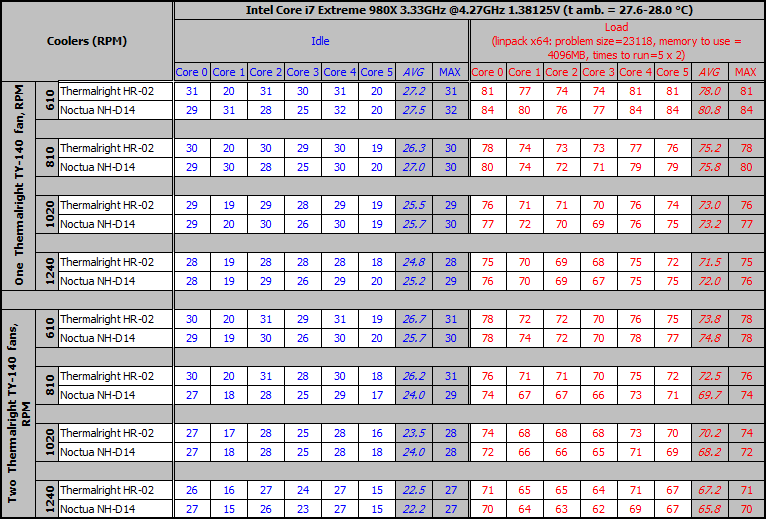

Posté le 28-08-2010 à 19:22:55  profilanswer
Agent heavy a écrit :
Super, surtout avec très peu de bruit pour des performances très bonnes.
http://i189.photobucket.com/albums/z111/wolfflyter/ztable.png
Super en effet.

n°2040300
morgani
Posté le 28-08-2010 à 21:20:35  profilanswer
En charge le noctua est devant avec deux ventilos et vu qu'il est vendu avec deux fan noctua toujours prems.
-=Mon topic ventes=-
n°2040303
wolfflyter
Posté le 28-08-2010 à 21:31:04  profilanswer
:hello: ça va ?
ils n'ont pas utilisé les ventilateurs fournis avec le Noctua sur le Noctua......... :D
Comment se comporte ton Oc avec ton noctua et LinX ?
