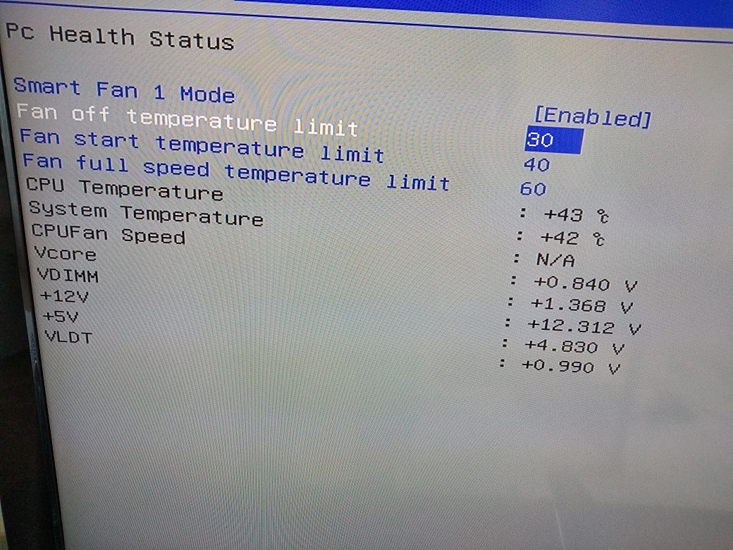

Voilà les options concernant les ventilo dans le BIOS :
La vitesse du ventilateur CPU est vide alors qu'il y a bien un ventilo sur la prise CPUFan.
Elle est vide aussi si je branche le ventilo sur la prise ChassisFan.

je sais pas trop tu à mis quoi comme ventilo certain n on pas de capteur de rotation il tourne au moment de la photo ?
il y a combien de fils et de quel couleur pour avoir la rotation il faut au moins 3 fils

le ventilo tourne au moment de la photo
il y a 3 fils sur le ventilo : rouge, noir et jaune
c'est un "Sunon MagLev KDE1204PKV3", c'est un 12 volts

j ai plus d idée sa devrais s afficher j en sais rien DSL  :(  le fils jaune c est la rotation
mais sa veux pas dire que sa marche pas si la température et au dessus de  30°
sa peut arriver de bloquer la sortie ventilo à fond en en mettant plusieurs sur la mème prise, il y en à qu un seul ?
