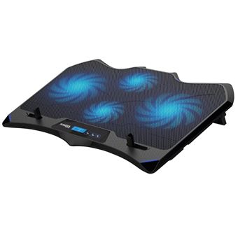

Posté le 06-08-2025 à 23:03:25  profilanswer
Est-ce que t'as essayé de le surélever par exemple en mettant un livre sous l'arrière du pc ? Souvent les portables gamer aspirent l'air en dessous et comme il y a genre 2mm d'espace, ce n'est pas très efficace.
J'ai acheté un refroidisseur pour le miens (je n'ai même pas besoin de brancher les ventilo du refroidisseur) et je vois une très nette différence par rapport à si le portable est simplement posé sur une table.
https://static.fnac-static.com/multimedia/Images/FR/MDM/d5/dd/f6/16178645/1540-1/tsp20250117091027/Refroidieur-Alpha-Omega-Players-Zephyr-pour-PC-17-Noir.jpg

J'ai un G5 un peu plus vieux (2021) et oui évidemment ces PC gaming sont plutôt bruyants, surtout en été... :jap:
Pour info tu devrais avoir un logiciel "fan speed setting" qui permet un réglage fin de la ventillation, perso j'ai 3 réglages automatique, maximum et personalisé. J'utilise le personalisé quand je fais de la bureautique, on peut ajuster la courbe de vitesse des ventilateurs et faire en sorte qu'ils soient à vitesse minimale quand la température n'est pas trop élevée, de base le mode automatique reste quand même trop généreux sur la vitesse des ventilos...
Après il faut aussi regarder la température, avec un CPU/GPU à 90° c'est pas une bonne idée de limiter la ventilation, cela va sans dire. Pour le reste perso je surélève l'arrière du PC pour qu'il soit pas à plat sur le bureau et chauffe d'avantage.... (essaie ça : https://www.amazon.fr/PFLYPF-dordin [...] B0C1GPZ469 ) Pense aussi à le démonter et à donner un bon gros coup de souflette, perso je l'ai fait en début d'année et j'ai été surpris par la quantité de poussière, poils et autres emagazinés, ça a aidé à ce qu'il chauffe moins.
Pour le reste, en jeu demandeur c'est normal que le ventillo soit à 100% surtout si la température est logiquement élevée, tu peux essayer ce qu'a montré Chevalier mais ça va pas changer le fait que le ventillo a besoin de tourner en jeu.... à toi de t'adapter, perso avec un casque ça va très bien, sinon tu peux aussi essayer des écouteurs avec annulation de bruit.
