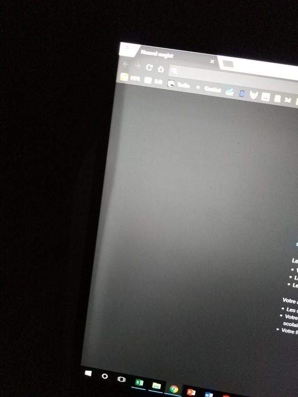

getget
Il y en a qui ont essayé ...
Posté le 28-12-2017 à 09:52:36  profilanswer
Possesseurs d'écran QHD (si possible sur 2 en 1), vous avez une "tâche" à gauche lorsque l'écran affiche du gris ?
https://reho.st/preview/self/d556176b74be1c6f6f7acca84bff5ccfc1684cfd.jpg
Pas visible sur fond blanc... ici la page d'accueil navigation privée de Chrome.
Message édité par getget le 28-12-2017 à 09:53:27

n°1531775
sinclair_w​ilde
Posté le 28-12-2017 à 14:08:05  profilanswer
Ouhla.. va falloir changer la dalle à mon avis.

getget
Posté le 28-12-2017 à 14:14:14  profilanswer
Je verrai avec le SAV à la rentrée.
Ca fait chier si il faut tout réinstaller :(

n°1531788
sinclair_w​ilde
Posté le 28-12-2017 à 19:26:31  profilanswer
S'ils changent juste la dalle, ils interviennent sur site et la changent. Ils ne touchent pas au reste en principe, donc pas besoin de tout réinstaller.
