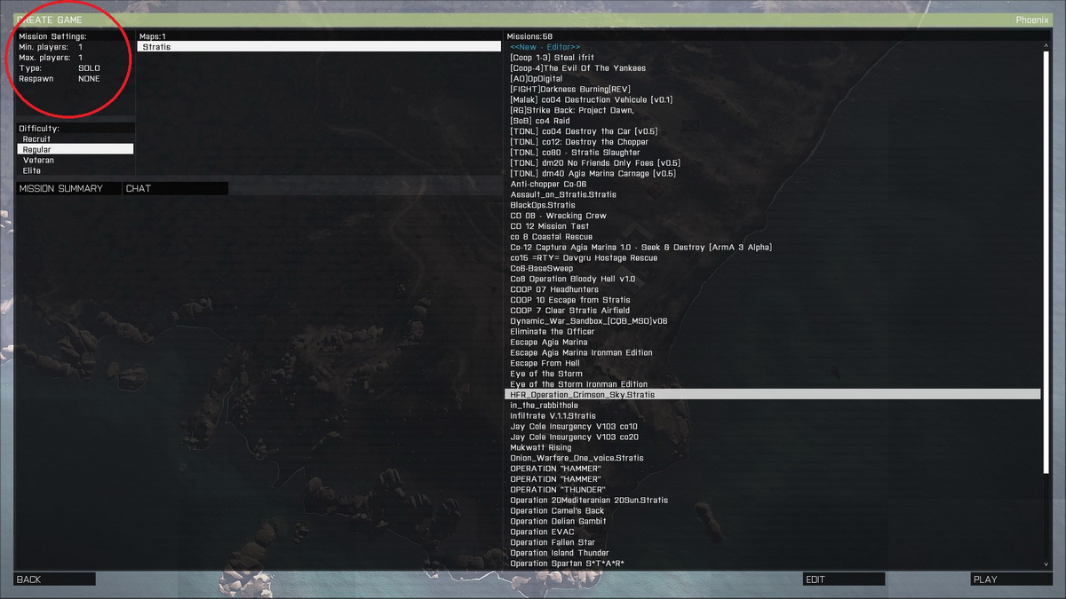

Habu
Posté le 16-03-2013 à 15:01:10  profilanswer
Comment on rempli les infos entourées en rouge sur le screen ?
http://www.phoenix-fr.com/temp/arma3_editor_01_redimensionner.jpg
n°9489169
KennyKnafo​u
kinanischka
Posté le 16-03-2013 à 15:02:02  profilanswer
n°9489179
Habu
Posté le 16-03-2013 à 15:08:58  profilanswer
Merci, t'es un chef.  :jap:
