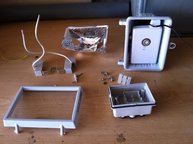

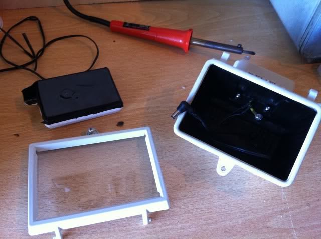

voila l'idée : un spot blanc démonté et vidé qui reçoit parfaitement l'icam 100 à l'interieur  ...
http://i17.photobucket.com/albums/b63/PPman1/divers052.jpg

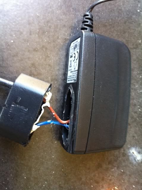

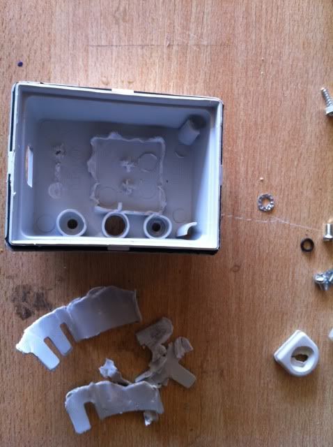

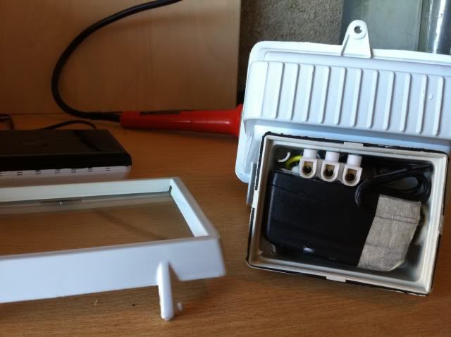

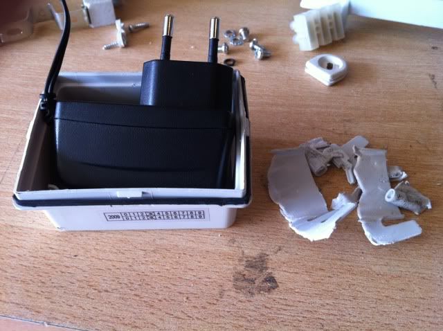

ensuite, je m'attaque à la boite elec étanche du spot qui recevra l'alim de la cam
http://i17.photobucket.com/albums/b63/PPman1/divers054.jpg

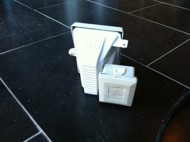

comme on peut voir  ça ne rentre pas
http://i17.photobucket.com/albums/b63/PPman1/divers055.jpg
donc un coup de scie a métaux et  ...
http://i17.photobucket.com/albums/b63/PPman1/divers056.jpg
voila, l'alim rentre la dedant sans soucis ... prêt a etre connectée au 220v ... comme un spot normal

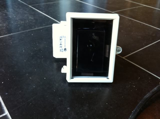

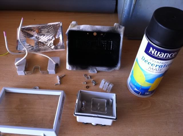

ensuite, on prépare le spot a recevoir l'icam --> peinture noire mat pour l' entie-reflet
http://i17.photobucket.com/albums/b63/PPman1/divers053.jpg
un peu de soudure pour faire passer le cable d'alim de la cam et réduire la longueur,
masquage noir de l'icam avec du venilia (utiliser du "mat" si possible, pas comme moi) et c'est presque prêt
http://i17.photobucket.com/albums/b63/PPman1/divers058.jpg

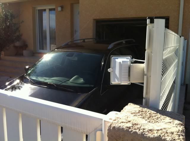

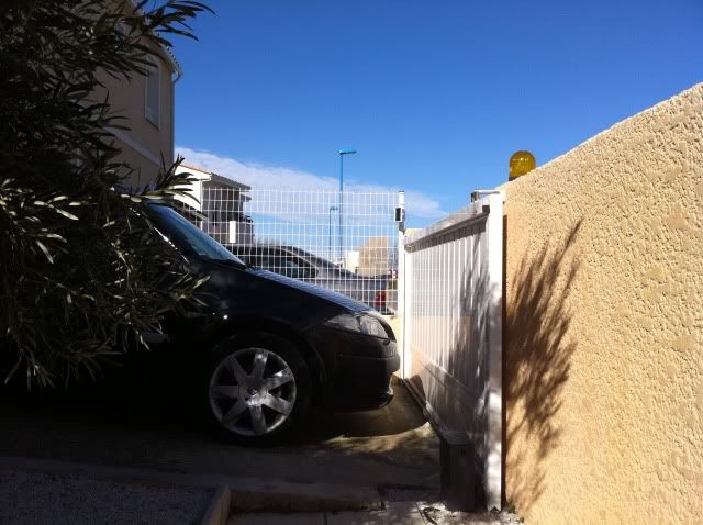

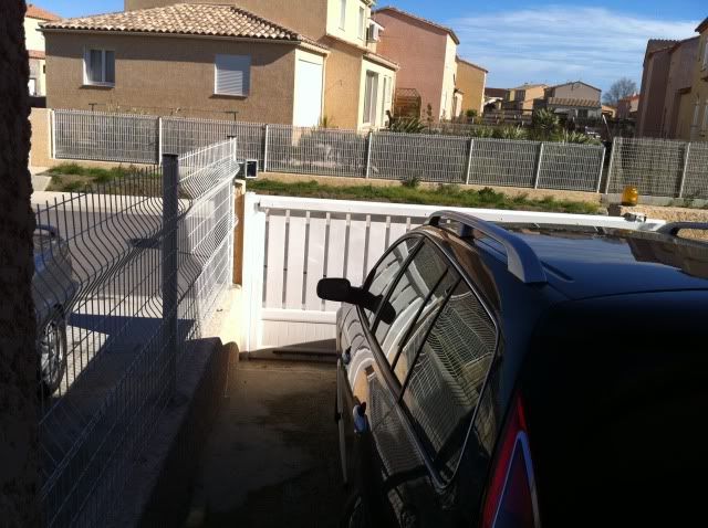

Une fois le spot-cam posé en exterieur (bonne finition pour 5€ et surtout discrétion assurée)
http://i17.photobucket.com/albums/b63/PPman1/divers064.jpg
http://i17.photobucket.com/albums/b63/PPman1/divers062.jpg
http://i17.photobucket.com/albums/b63/PPman1/divers063.jpg
il n'y a plus qu'a faire arriver le 220 a tout ça et c'est ok, prêt a braver les intempéries
voila ma ptite astuce pour une icam 100 à l'exterieur.

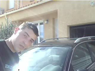

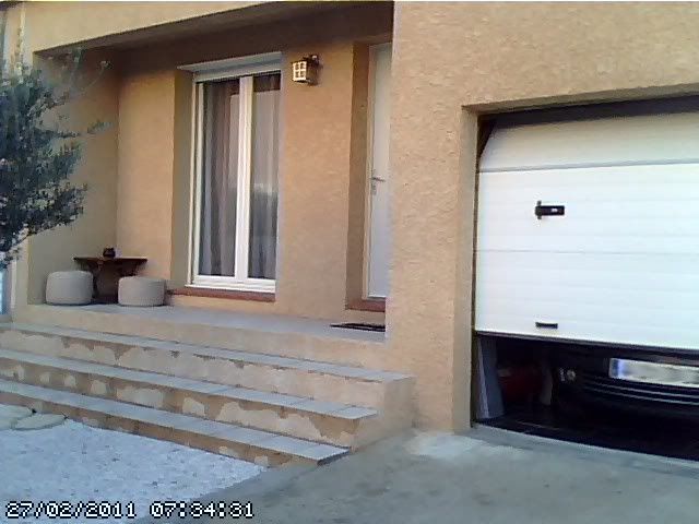

PS: capture photo Iphone4 en 320x240 ; MJPEG mode haute résolution avec débit moyen de 150kb/s
(on obtient une bien meilleure image depuis un ordi ou lors d'une detection par mail en 640x480)
http://i17.photobucket.com/albums/b63/PPman1/divers050.jpg

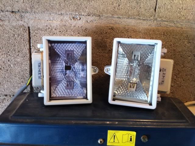

J'ai fait une ptite modif pour encore plus de discretion ...
Prendre une photo d'un spot et coller l'image derriere la vitre du spot-cam. (du coup, plus d'étape peinture du spot)
2 effets:
- illusion assurée pour le chalant ...
- évite l'effet de serre a l'interieur du spot qui pourrait faire monter la temperature en été au dessus de 40°
(c'est d'ailleur pour ce pb de t° au soleil que je conseille un spot blanc plutôt que noir ... )
... désolé d'insister lourdement sur ce dernier point ... déformation professionnelle du physicien ...
http://i17.photobucket.com/albums/b63/PPman1/divers.jpg

Wow !  :ouch:
Vraiment excellent, c'est une très bonne idée ! Chapeau bas pour la réalisation ! ;)

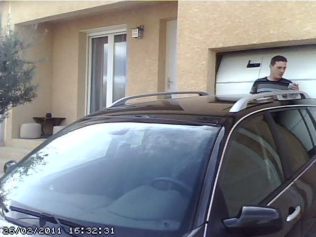

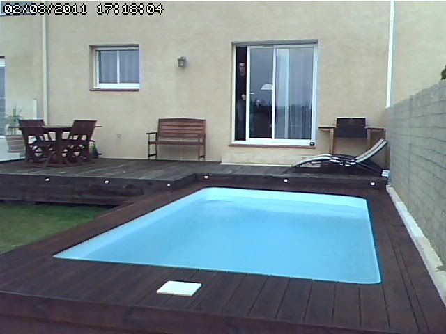

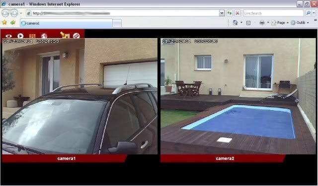

ça y est, 2ème cam-spot en place ... détéction de mouvements nickel ... même avec la cam a plus de 10 metres !
nickel ces alertes mail, maxi 10s après la detection de mouvement je recoit un mail avec la photo en push sur mon iphone ... les voleurs peuvent venir, je suis paré là ! (bcp de cambriolages dans mon lotissement depuis 1 ans, de jour comme de nuit)
http://i17.photobucket.com/albums/b63/PPman1/PPman.jpg
http://i17.photobucket.com/albums/b63/PPman1/detec-mouv001.jpg

Posté le 11-03-2011 à 13:32:23  profilanswer
bonjour,
Petit retour après 3 semaines sur les caissons étanches home made à pas chers ...
tout fonctionne nikel, le wifi passe au travers de l'alu, pas de condensation, pas de surchauffe.
Vous pouvez y aller, c'est validé par bibi ... (je vous tiendrai quand même au courant pour les grosses chaleurs l'été venu, voir si ça ne pose pas de pb de surchauffe)
http://i17.photobucket.com/albums/b63/PPman1/capture.jpg
a+
Message édité par PPman le 11-03-2011 à 18:01:36
