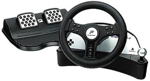

Le_poilu a écrit :
:heink:
Fanatec a toujours été sur le haut de gamme dans l'univers des volant grand public.
Ils l'étaient déjà à une période où thrusmaster avait quasiment disparu et qu'en face il n'y avait guère que les logitech et volant Microsoft sidewinder.
C'est haut de gamme ça ?
https://images-na.ssl-images-amazon.com/images/I/41R6KQEHFTL._AC_SY400_.jpg
Faut attendre le CSR et CSR Elite pour avoir un ensemble qui fait sérieux.

Le positionnement haut de gamme est apparu avec la gamme porsche et le pédalier clubsport. Mais en fait, on s'en tape un peu.
