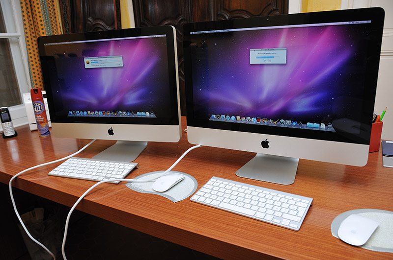

Wouah... 2 iMacs côte à côte... peut-être vont-ils faire des petits :D  ;)
johnbroot a écrit :
La bombe Pliz sur le côté.  [:rofl]
Heureusement qu'il y quelques petites touches artisanales par ci ou par là sinon on se croirait dans un AppleStore :whistle:
[TU] Asus ROG PG279QM • [Test] Rad. αcool et EK pour SSD M.2 • [TU] HP ZR2440w • [TU] Shuttle D10
