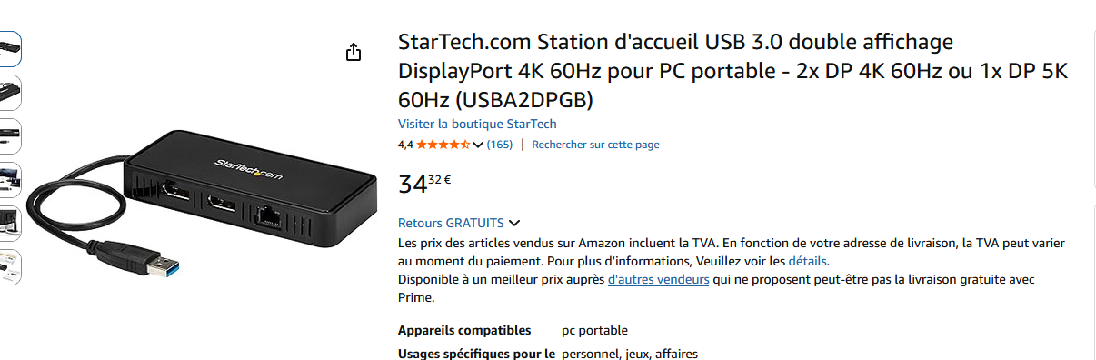

Bonjour,
J'ai sa comme laptop portable Acer Nitro 5 AN517 41 R9WP et je voudrais connecter mon écran externe le AOC 24G4XED à mon laptop mais mon port hdmi ne fonctionne pas mais est-ce que avec cette appareil je pourrais connecter mon écran en Displayport avec ce boitier à mon écran de pc portable ?
[img]https://i.postimg.cc/NMNCqVPH/Capture-d-ecran-2026-03-17-180356.png[/img]

plus ou moins.
C'est un boitier de conversion actif, ça utilise ton CPU pour compresser le signal et le faire rentrer en USB. C'est grosso modo du streaming via USB.
ça convient pour afficher word et excel, mais tu peux oublier le jeu là dessus.

flash_gordon a écrit :
plus ou moins.
Donc il faut que je fasse réparer mon port HDMI de mon laptop pour jouer sur l'écran

Posté le 19-03-2026 à 10:15:51  profilanswer
A moins d'avoir sur ton pc un port usbc qui permette de charger le portable, en general on y brancher un dock pour le charger et avoir des écrans additionnels, ca se tente
il faut vérifier dans tes spec ce qui est supporté par tes ports usb

Posté le 20-03-2026 à 21:02:18  profilanswer
Si y a un usb c donc un cable hdmi / usb c cela pourrait marcher

Posté le 22-03-2026 à 18:17:27  profilanswer
Il faut que le port usbc supporte le DisplayPort Alt Mode ou le Thunderbolt pour pouvoir envoyer de la vidéo. USBC n’est qu'un format de connecteur
Ce qui ne semble pas le cas de son pc

https://www.notebookcheck.net/Acer- [...] 925.0.html
The Nitro offers three USB-A ports (2x USB 3.2 Gen 1, 1x USB 3.2 Gen 2) and one USB-C port (USB 3.2 Gen 2). The latter does not support PowerDelivery or Displayport-per-USB-C. Thus, there is only one video output with the HDMI port. Acer has not equipped the notebook with a memory card reader.
