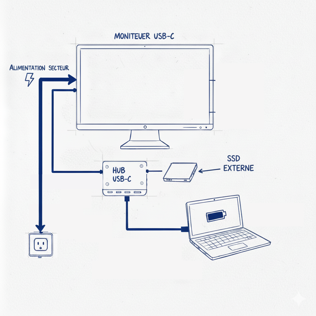

Posté le 24-12-2025 à 01:15:05  profilanswer
jai fait ce shema pour illustrer ce que je souhaite faire
http://www.image-heberg.fr/files/17665370683277113587.png

miksair
Posté le 24-12-2025 à 12:58:19  profilanswer
Peut être regarder les dock thunderbolt alors je crois que ca existe ca ira plus vite
Si tu met un hub comme ton schema  tu n'alimenteras jamais ton pc
Mais je ne connais pas tout ce qui existe mais doit pas y en avoir beaucoup si ca existe
