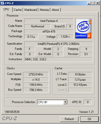

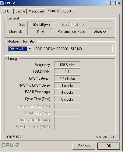

J'ai une kestion :
Est ce qu'a partir de SS on peut voir si le dual DDR est activé :
http://www.phive-online.com/divers/dual_cpuiz.gif
Car en fait je viens de demonter et remonter mon Qbic pour mon prob de pate thermique (j'ia bien étalé maintenant et j'ai gagné 2° :pt1cable: ) et en rebootant, j'ai remarquer qu'au boot javais marqué 1024Mo 400MHz, Dual Mode, LinearMode alors qu'avant le démontage j'avais 800 à la place de 400. Est ce que cela veut dire que je ne suis plus en DUAL DDR ?
Donc j'ai utilisé le soft cpuz car avec cela normalement je peouvais voir si j'étais en dual et j'ai donc mis un SS pour demander confirmation ?
Ca veut dire quoi le "performance mode" disabled ?
http://www.phive-online.com/divers/dual_cpuiz2.gif
ha oui est comment optimiser la mémoire en changeant les timing ? ca se fait ou dans le bios ?
Message édité par Phive le 17-04-2004 à 20:15:56
/!\ Post powered by Phive-online.com /!\

Tras il faut mettre 11 dans le bios (tu trouveras où tout seul :D) j'avais lu ça qqpart dans ce forum :)

Phive > dan sle bios, si tu as mis une carte agp, mets qu'agp pour la partie affichage
le tras 11 C que pour les amd, non ???
performance mode = PAT
Oki merci et ca correspond a quoi exactement le PAT ?
bah en fait je viens de mettre dans le bios "AGP/PCI" dans la partie "North Bridge Conf" > "Init. Graphic Adapter Priority" et ca a rien changer, je suis tjs a 400 en bus de ram...
Comment puis je faire pour recuperer le dual mode en 800, ce que j'avais avais avant !  :(
Message édité par Phive le 18-04-2004 à 15:57:13

Ministry
Utopie concrète
Posté le 18-04-2004 à 17:46:54  profilanswer
ben d'après ton cpuz C bon
n°5728322
Phive
Raaah Lovely
Posté le 18-04-2004 à 18:20:46  profilanswer
Ha bah oki marchi alors ;)
mais c'est quand meme bizarre qu'au boot, avant mon démontage, j'avais marqué 800Mhz et la now j'ai 400Mhz en bus.... :??:
