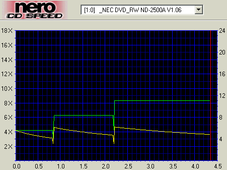

n°4178890
DJguignol6​9
Posté le 03-07-2005 à 19:59:47  profilanswer
Bonjour,
Je suis possesseurs du ND-2500A depuis plus d'un An et j'en suis entierement satisfait.
Très peu de médias ratés et une lecteur de DVD pour RIP très efficaces.
Le seul truc que je trouve mauvais c'est la gravure avec des palliers de vitesse.
A cause de ça on met 15min pour graver 4.7Go sur un DVD-R en 4 x et environ 12min en 8x.
Le gain est minable !
http://www.cdrinfo.com/Sections/Articles/Sources/Nec%20ND-2500A/Images/cdspeed_writing_8xDVD-R_1.gif

Je viens de faire le test avec firmware 2F8 et avec un Traxdata DL :
http://membres.lycos.fr/chris200x/DL.jpg
Tu peux me dire ce ke tu en penses et que m'apporteras de plus si je passe en firmware 2F9 ?
Qu'est ce que je risque à la longue avec mes DL Traxdata si je continue avec ?
Merci de ta réponse Haxel
n°4181254
haxel
Posté le 04-07-2005 à 20:41:29  profilanswer
Le 2.F8 me convient, et le 2.F9 me buggait un peu alors qu'il convenait à d'autres, à toi d'expérimenter.
Ton scan montre le FW 1.08 ?
La courbe de transfert est plutôt bonne bien que lue à une vitesse assez faible dans le Nec 2500. Si cela passe sans pb dans tes autres lecteurs, cela irait.
Le pb c'est que le prochain passerait peut-être beaucoup moins bien. C'est ce qu'on risque avec les Ritek.
Les tests de qualité sont plus discriminants que les tests de transfert entre les Verbatim et les Ritek.
