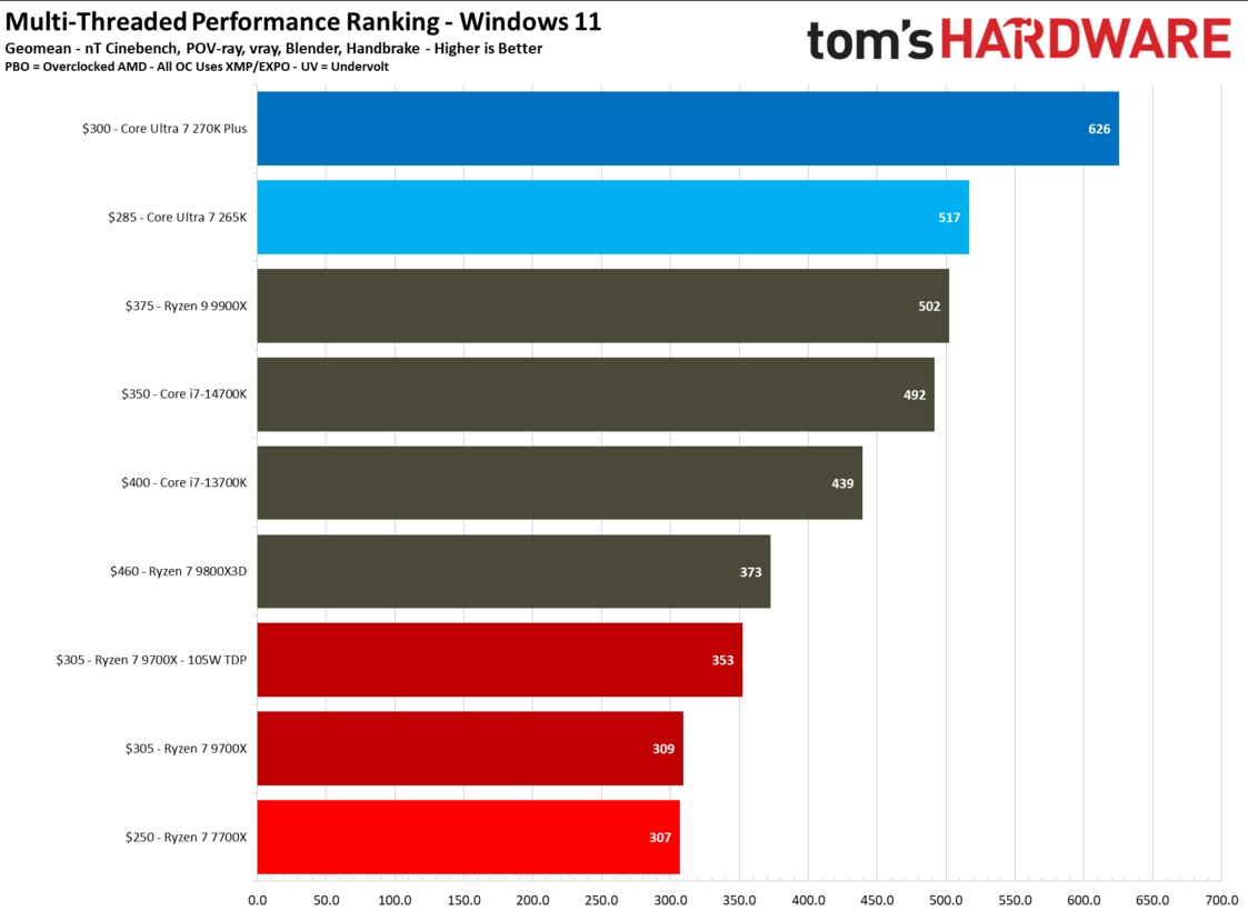

Au vu de l'utilisation (télétravail, multitâche intensif) et jouer en 1440p ou 4k, je pense qu'une config à base de Ultra 7 270K plus serait plus judicieuse.
En applicatif il coule largement le 9800X3D, alors qu'en jeu tu perdras pas grand chose (en 1440p) ou presque rien (en 4k)
https://rehost.diberie.com/Picture/Get/f/514783
https://www.profesionalreview.com/wp-content/uploads/2026/03/Ultra_7_270K_Plus_vs_9800x3d_38.png

Alors le problème la dedans c'est que le socket 1954 sera sans doute futurproof et très bien (meilleur gaming + appli) :
https://pausehardware.com/intel-lga [...] ste-a-amd/
Du coup à voir pour une config pas trop cher, revendable pour passer en socket 1954 après.

ça va etre le perf/watts le juge...je doute que le 270k + soit très compétitif à ce niveau. un 9700x suffirait en fait pour l'applicatif "lourd", sauf si tu héberges/transforme ton pc en serveur 24/7/365.
Pour le workload intensif, contacte tarutaru83, il a renoncé en quelques heures à son 270k+ tellement il consommait/chauffait... :o
Et pour le gaming 1440p/4k aussi un 9700x est largement suffisant. Même pas besoin à vue de nez d'un 9800x3d pour sentir une nette différence avec le 9900k. :jap:
Message édité par Alogart le 18-05-2026 à 14:03:14

le 250k + me semble à ce sujet bien plus indiqué que son grand frère 270k+ qui reste un gouffre énergétique comme le 285k. t'auras beau contenir les températures à grand renfort de solution de refroidissement couteuse,
ça bouffe du watt..250/300 en workload intense.
Les Intel Core Ultra sont bons en perfs/watts, et si on veut gagner encore on peut limiter la frequence des cores P dans le BIOS
n°11478043
max022
Sous blender, les 270k+ font mieux que les 14700k ou 14900k, on est à 250 watts contre 330...Oui y a un progrès, mais était-ce possible de commercialiser un bouzin encore pire que les i7 ou i9 raptor lake refresh ? :o
Mais c'est à ce niveau, la seule "bonne" nouvelle, hélas.
Pour ceux qui font de l'applicatif intense et +1 h/jour, ça ne vaut toujours pas le coup; à moins d'investir dans du delid + aio ou watercooling tip top. (Au moins 200 ou 300 balles de +).
Pour tous les autres, oui, c'est un bon proco, meilleur/pareil que ses équivalents chez amd (9900x ou 9950x) pour beaucoup moins cher.
Perso, je suis plutôt team "jouer sur les power limits" que sur "jouer sur les fréquences".
Message édité par Alogart le 21-05-2026 à 12:00:40
