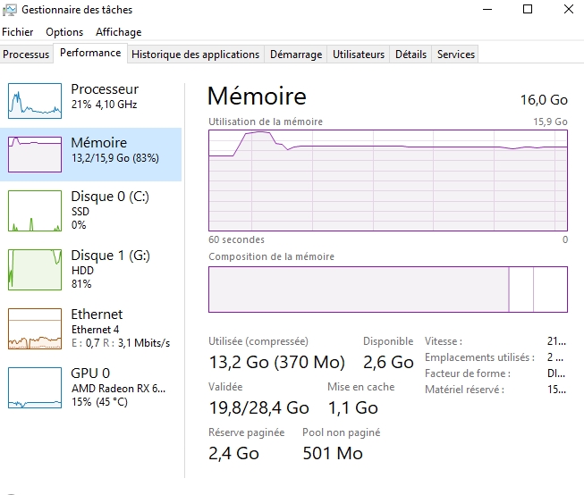

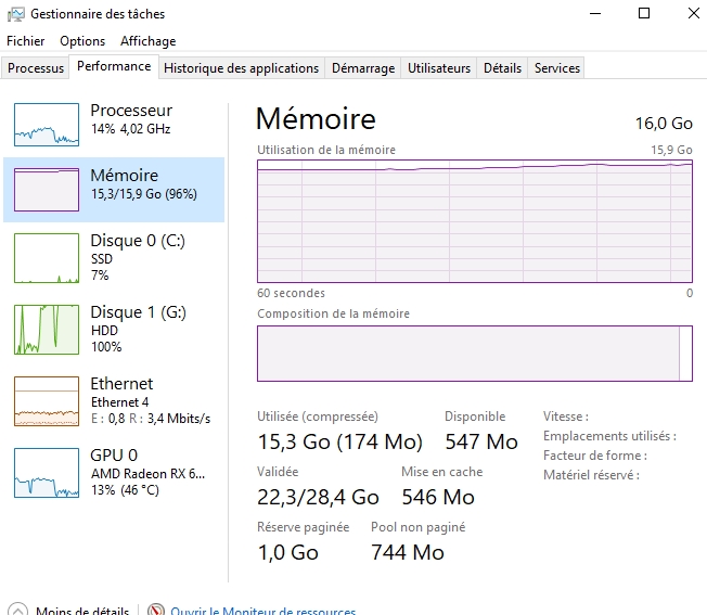

j'ai un combo gagnant RAM + HDD j'ai l'impression
Lancement Skyrim moddé :
https://rehost.diberie.com/Picture/Get/r/343657
D4 en jeu :
https://rehost.diberie.com/Picture/Get/r/343656

Ta ram est saturée, c'est ce qui provoque tes ralentissements, sans aucun doute.
Regarde la conso de ram quand tu démarres ton PC, rien de lancé en plus.
@max022 : sauf erreur, les mods sont d'abord chargés en mémoire, le jeu y accède si besoin et charge ensuite en Vram.
C'est aussi ce qu'il se passe pour un jeu non moddé.
