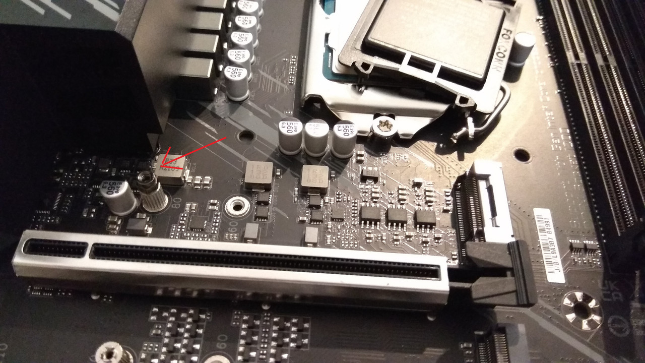

tomlee21
Posté le 19-02-2022 à 18:44:40  profilanswer
Je commence à regarder pour tout installer.
Je n'ai jamais mis de M2.
J'ai repéré l'emplacement. Il y a un cache à dévisser.
Celui-ci à un film plastique à enlever.
Une fois que j'ai installé le disque dur M2 faut-il que je remette le cache ?
Si oui avec quelle visserie ? Celle qui maintenait le cache n'est pas assez longue.
Merci pour votre aide.

kabyll
Posté le 19-02-2022 à 18:51:00  profilanswer
oui, le cache c'est un dissipateur de chaleur,
sous le film plastique tu as un pad thermique qui se colle (+-) sur le SSD
le plus souvent, t'as besoin d'une entretoise (sauf si elle est deja sur la carte mere), et une minuscule vis pour maintenir le ssd (ds un sachet, dans la boite de la carte mere)
v. manuel si t'as un doute
Infographiste 3D & Post-Production - Freelance

tomlee21
Posté le 19-02-2022 à 20:22:35  profilanswer
J'ai de nouveau regardé le manuel mais ce n'est pas clair pour moi.
Les 2 vis donné avec la carte mère ne se visse pas sur l'entretoise déjà fixé à la carte mère.
Il se peut que je doive enlever la partie noir vissée sur l'entretoise.
Pouvez-vous me le confirmer ?
Le disque arrive jusqu'à cette partie, non à la fixation nommée 60.

n°11098915
kabyll
Posté le 19-02-2022 à 22:55:34  profilanswer
- le ssd etant un M.2 2280 (22mm x 80 mm), il arrive bien à la position notée 80 sur la cm
- montre ce que t'as comme visserie, mais logiquement c'est un ptit sachet avec noté dessus, et c'est le seul que t'as reçu avec la carte mere
https://i.ibb.co/wQ1J3dS/capture.png
la vis est vraiment toute petite, le pas de vis doit faire a peine 3mm de long, pas plus. Et tu devrais avoir une entretoise aussi
(> au total 2 vis et 2 entretoises)

Posté le 19-02-2022 à 22:58:56  profilanswer
ah, attends, je pense comprendre
quand je regarde une image de la cm, je vois que la vis qui maintient le dissipateur arrive pile poil à la position 80 en fait,
https://i.ibb.co/QCr33kq/capture.png
donc si je comprends bien, t'as probablement reçu deux vis et deux entretoises uniquement utile si tu n'utilise pas le dissipateur qui est sur ce slot (genre si tu avais acheté un M.2 qui a deja un dissipateur)
(et la seconde, de manière classique pour le second slot m.2 plus bas)
bref !
tu retires le dissipateur, tu insères le M.2 dans le connecteur (pas glisser directement parallelement à la carte, il faut l'incliner avec un angle de genre 30°)
https://i.ibb.co/NKFM6bj/capture.png
ensuite tu le pose comme tu peux contre l'entretoise,
puis tu remets le dissipateur par dessus, et tu utilises la vis qui le maintenait pour fixer le tout en 1x
en général y'a deux vis, deux entretoises par M.2, une pour fixer le m.2 sur la carte mere, et une autre à l'extremité à gauche qui sert uniquement à maintenir le dissipateur
mais pas sur ce modele, où ils ont "simplifié" le truc
Message édité par kabyll le 19-02-2022 à 23:06:11

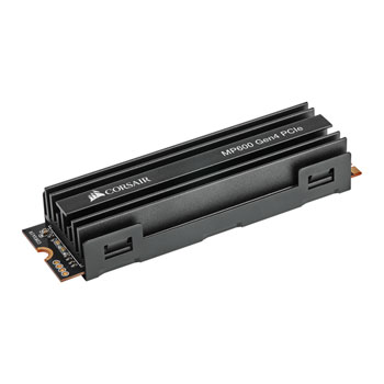

Je pensais que la vis du dissipateur suffirait mais elle est vraiment courte.
Je vais retenter de visser avec celle-ci.
J'ai eu une entretoise et deux sachets avec 1 vis (la même). Par contre, je ne peux visser avec celles-ci dans la position 80 et l'entretoise déjà en place, vis non adaptée.
Le M2 doit-il être parallèle à la carte mère une fois bien isntallée ?
Merci d'avoir pris le temps de m'aider.
n°11098962
tomlee21
Posté le 20-02-2022 à 10:14:10  profilanswer
Je viens d'essayer de nouveau. Ca passe pas.
Le M2 n'est pas parallèle quand je le positionne sur l'entretoise avec son rajout noir.
Ensuite, la vis qui fixe le dissipateur est vraiment trop courte pour visser le M2 + le dissipateur.
n°11098964
tomlee21
Posté le 20-02-2022 à 10:15:08  profilanswer
Je viens de réaliser qu'il y avait deux endroit pour fixer de M2.
M2P_CPU avec le dissipateur
M2A_SB sans le dissipateur. Mon erreur doit venir de là.
Celui avec le dissipateur, je ne peux installer le M2 sans enlever la partie noire de l'entretoise (pas d'outil pour le dévisser)
Sur l'autre, cela semble être bon mais pas de dissipateur possible.
Pas compris qu'elle était réellement la différence entre les deux.
Message édité par tomlee21 le 20-02-2022 à 11:44:21

kabyll
Posté le 20-02-2022 à 13:46:33  profilanswer
la difference c'est que le 1er slot est physiquement connecté au cpu,
il est en 4.0 x4
le second, est sur le chipset de la carte mere, il est en 3.0 x4
je ne sais pas ce que tu as comme ssd, mais si c'est un 4.0 il sera possiblement bridé sur le second
apres, ca te changera pas la vie à l'usage
CPU:
1 x M.2 connector (Socket 3, M key, type 2260/2280 PCIe 4.0 x4/x2 SSD support) (M2P_CPU)*
* Supported by 11th Generation processors only.
Chipset:
1 x M.2 connector (Socket 3, M key, type 2260/2280/22110 SATA and PCIe 3.0 x4/x2 SSD support) (M2A_SB)

pcq il existe des SSD qui ont un dissipateur inclus, genre
https://www.scan.co.uk/images/products/3071911-c.jpg

Le M2 est un Samsung ssd 980 Nvme M.2 .
Quand je pose le M2 sur l'entretoise de l'emplacement CPU, il ne peut pas être horizontale.
Quand je le place sur l'autre emplacement, pas de problème mais pas de dissipateur.
Encore merci pour le temps pris pour m'aider. Ce n'est pourtant pas le premier pc que je monte. Je vieillis :-))))
https://i.ibb.co/pRrfw9s/IMG-20220220-183210.jpg
https://i.ibb.co/8gNZJLd/IMG-20220220-183239.jpg

J ai eu la même situation sur une Z590i Vision de Gigabyte, en fait tu dois dévisser la partie noire (le dessus) mettre le ssd et ensuite revisser cette partie noire pour enfin remettre le dissipateur par dessus  ;)
En espérant que ça fonctionne,

Posté le 21-02-2022 à 14:31:05  profilanswer
C'est ce qui me paraissait le plus logique. Faut juste que je trouve de quoi dévisser la partie noire :-))

en effet, faut virer la partie noire, (du coup mon image est fausse, je vais la virer pour pas induire qqn d'autre en erreur plus tard)

Pièce enlevé. Cela fonctionne beaucoup mieux. Pas évident à dévisser par contre.
On va voir si j'arrive à faire le reste. :-)
