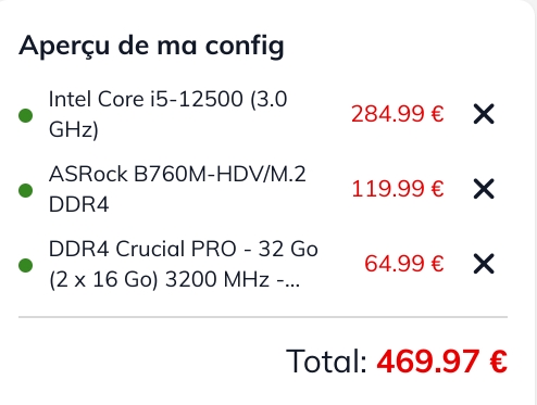

Bonjour
Pour du montage 4K je plussoie le remplacement de la plateforme CPU/CM/RAM.
La 1050 fera bien l'affaire.
Changer le GPU ne pourra qu'accélérer un peu les traitements, mais pas de la même manière qu'une config récente.
Je ne crois pas que tu puisses faire uniquement du traitement par GPU sur les logiciels de montage, quelqu'un pourra sans doute confirmer.
Si tu peux monter à 400-500 tu peux faire une config pas mal :
https://rehost.diberie.com/Picture/Get/t/204357
Ce n'est qu'un exemple, pas un conseil d'achat en particulier.
Edit : j'avais pas vu la différence de prix entre le 12400 et le 12500, config à modifier en ce sens.
Message édité par artouillassse le 25-08-2023 à 10:21:05
