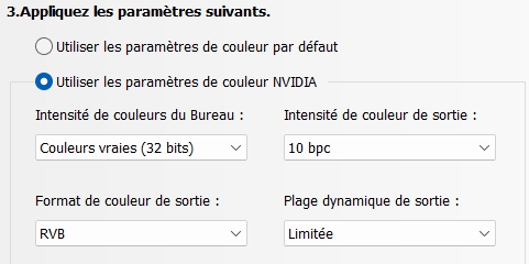

Petite question à ceux qui éventuellement sauraient :o
Depuis quelques temps c'est impossible pour moi de rester en gamme de couleur complète, obligé de rester en limité sur ma LG C2 car sinon l'image deviens verte...
https://rehost.diberie.com/Picture/Get/t/409050
Pareil avec un autre câble.
Pas encore trouvé de solution alors si quelqu'un à une idée... :(
Ton LG C2 a différents modes d'affichage (cinéma, game, PC, ...): tu as essayé de changer ca dans l'OSD de l'écran?
Pareil pour les modes HDMI, si tu es connecté en HDMI: standard, enhanced, ou PC il me semble. Ca pourrait aussi être une solution.
A tout hasard, t'es pas en HDR avec windows qui est passé en Dolby Vision et qu'il faut lui dire non dans les paramètres parce que c'est géré comme un Q ?
https://i.imgur.com/J1I9mV8.png
GG  :jap:
Grand merci c'était bien ça  [:daphne:3]
