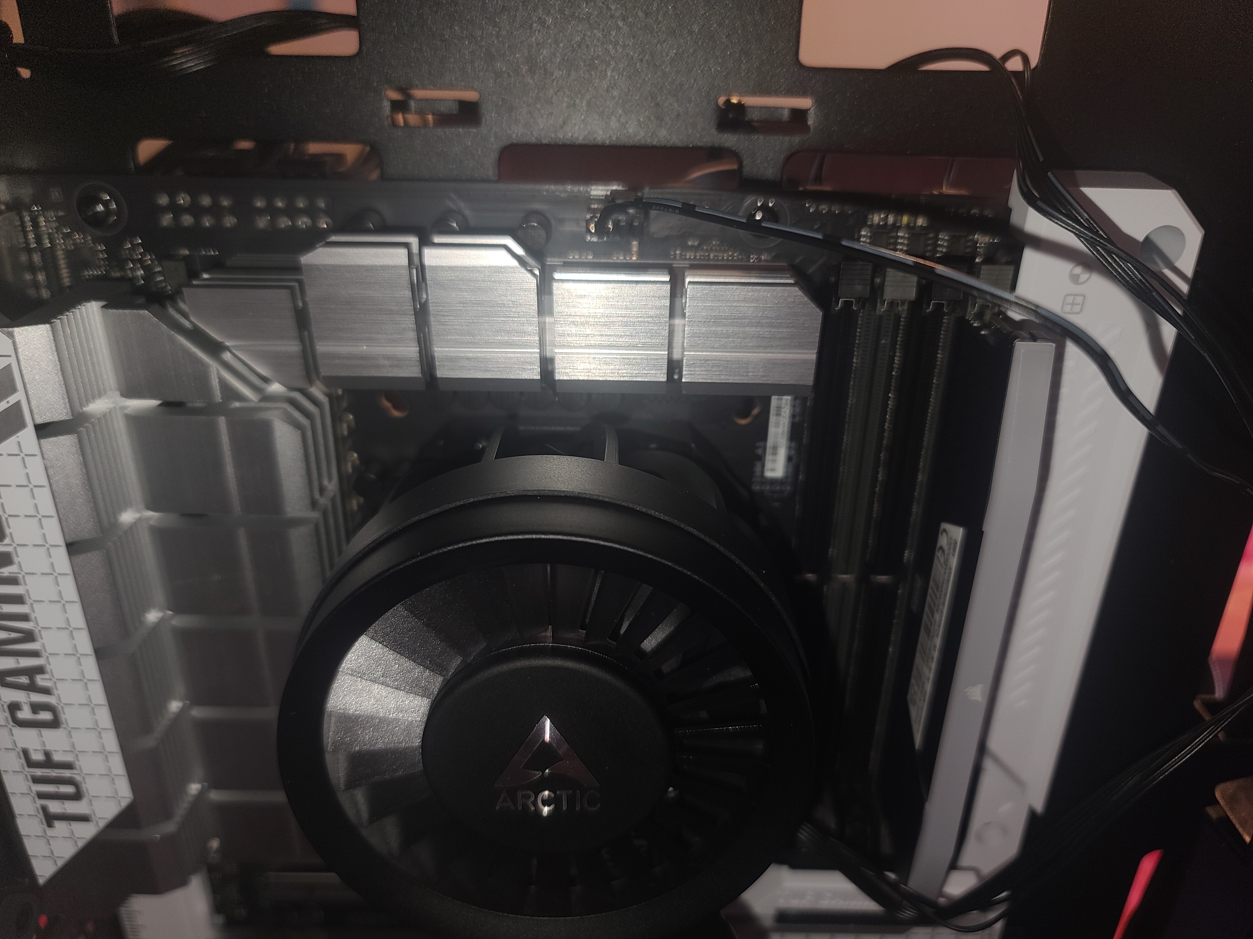

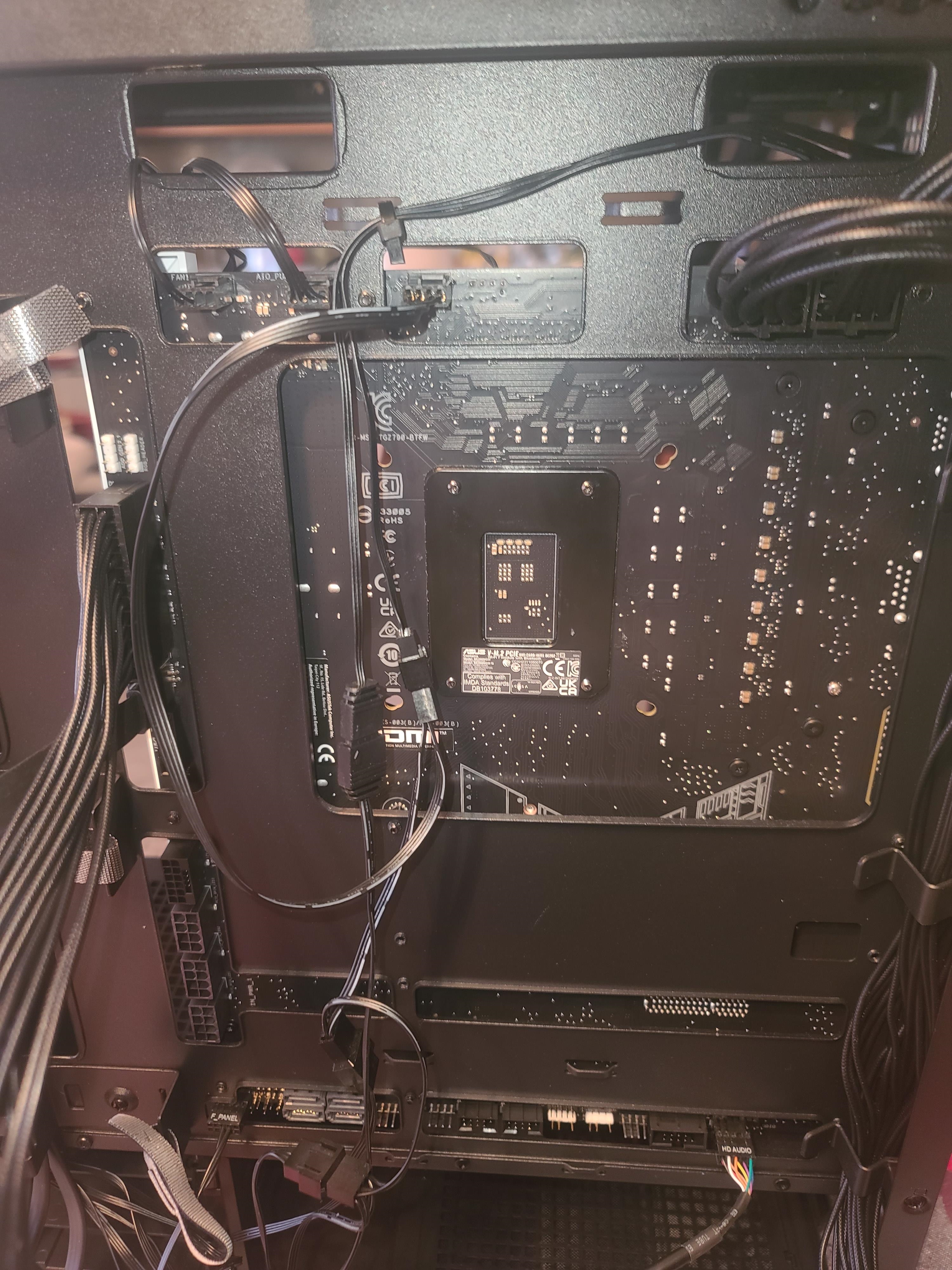

aurel a écrit :
l'AIO, bien branché sur le CPU FAN
https://rehost.diberie.com/Picture/Get/t/373460
Et l'arrière, j'ai pas branché les USB facade, mais tout le reste est la
https://rehost.diberie.com/Picture/Get/t/373461
Tu devrais débrancher tout ce bordel ( :hello: ) inutile, et faire comme t'as dit IT.
CM CPU RAM, avec juste l'alim bien branchée, l'écran, et basta. Voir si tu atteins le bios. Tu peux même juste poser ton ancien rad sur le CPU histoire de dissiper juste un peu, le temps du test. Même pas besoin de le fixer.
J'ai déjà vu une machine refuser de booter JUSTE car il y avait des mauvais branchements avec les... hubs de ventilos alakon qui faisaient un court-circuit  [:kabouik]
edit: courage!
edit 2: +1 pour rechecker les pins sur la CM, si ca se trouve, tu l'as rebousillée en fixant l'aio comme un bourrinos  :o  :pt1cable:
Message édité par katset le 25-02-2025 à 12:43:35

Tu peux nous faire une photo du socket de la nouvelle CM ?
Carte mere asus BTF, avec le cablage a l'arriere ,c'est compliqué.
Je viens d'essayer avec un tournevis, c'est pareil.
Reste le clear CMOS, mais bon, sur une CM neuve :/
Voila tout le matos
Tour ASUS TUF Gaming GT302 ARGB ATX Mid-Tower Case Black
Alim CORSAIR RM850x Alimentation ATX – Conformité ATX 3.1
Mobo ASUS TUF GAMING Z790-BTF WIFI
PROC 14700k
RAM CORSAIR VENGEANCE RGB DDR5 32Go (2x16Go) DDR5 6000MHz CL30
Watercooling AIO ARCTIC Liquid Freezer III 360
M2 Samsung SSD Interne 990 EVO Plus
Bon la je bosse, mais dmaniere ce soir, je démonte ce putain d'AIO et je vous envoie une photo du socket, je crains le pire, c'est vrai que j'ai encore galérer a mettre ce AIO

Je veux bien admettre que je suis devenu nul en montagne PC, mon dernier c'était il y a 8 ans. Ceci dit, j'ai jamais eu de grosses galeres depuis que j'en fais, (et je vous dis pas mon age  [:adodonicoco] )
MAIS pour ce AIO, franchement c'est la merde :
l'installation de la contactFrame est vraiment pas évident, car il faut aussi revisser le socle a l'arriere de la CM, et donc tenir la CM tout ca en même temps.
CF ici https://youtu.be/gr2TpB1aUXM?t=42
La video ne montre pas comment le mec tient le socle a l'arriere, il visse et ca passe tout seul   [:fl4me]
Ensuite, visser le AIO... effectivement j'ai peut etre vissé trop fort... je verrai les dégats ce soir dmaniere :/
n°11409799
It_Connexi​on
Posté le 25-02-2025 à 15:25:05  profilanswer
Il a posé la CM à plat sur une mousse, sans doute après avoir mis la backplate
