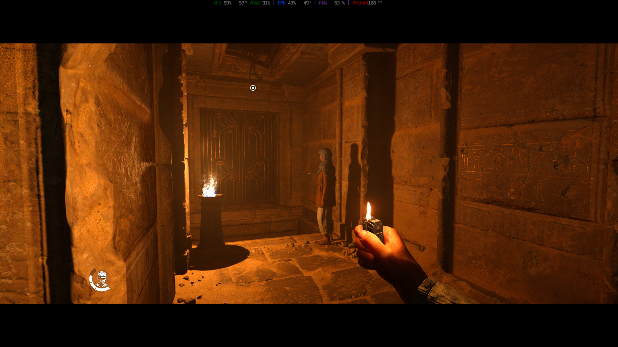

13900KS/4080 :
https://i.ibb.co/6Rp83Lz/Indy.png
Indy 4K Supreme/ULTRA/DLAA/FG > 57°C GPU (hotspot à 66°C) / 49°C CPU, il fait 21°C dans la pièce.
Et je précise que j'ai des courbes tres soft pour ma CG (via FanCTrl) max 50% à pleine charge (au delà de 75°C) donc dans le cas présent les ventilos sont à 24% et TRES silencieux. C'est un point important qu'on précise pas tjs... car c'est sur que si tu fous 100% des 30°C ça fausse un peu l'appréciation :o
Message édité par kenshirooo le 14-01-2025 à 17:40:11
