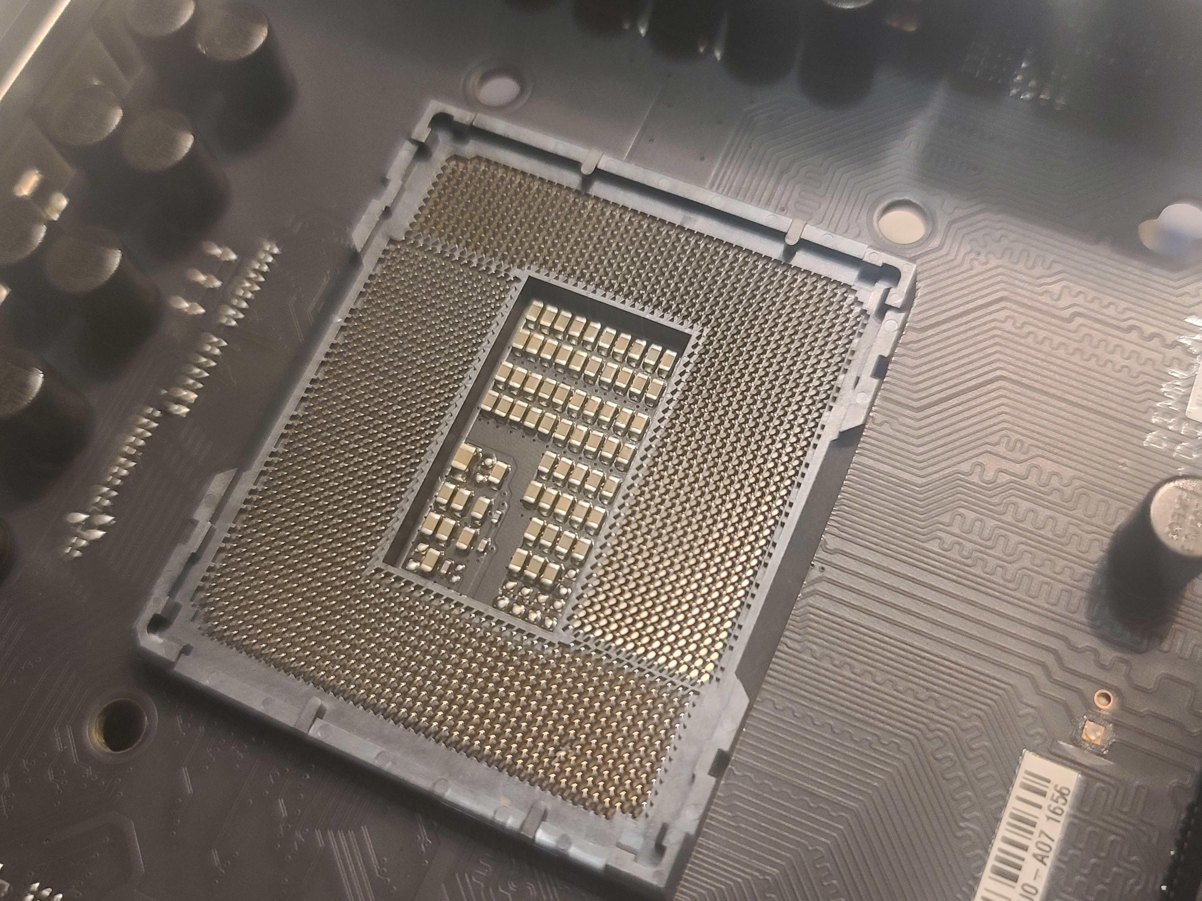

aurel
Fraggueur en liberté
Posté le 09-01-2025 à 21:11:22  profilanswer
lsage a écrit :
Les barettes sont bien en A2/B2? C'est dans le manuel  :D (coucou WipEout 2097 )  :hello:
Le bios version 1805 doit t'apporter une correction de microcode pour le processeur, mais rien pour la RAM. Au final, tu as bien pris de la Corsair Vengeance DDR5 32 Go (2 x 16 Go) 6000 MHz CL30 - Noir a 116€ sur la zone? Est-ce une version compatible EXPO par AMD ou XMP par Intel (ou les deux)? Oui, Corsair est joueur sur ses process de validation de la RAM...
Quand tu dis que le PC reboote, c'est 1x ou bien plusieurs fois à la suite? 1 ou 2 reboots pourraient être normaux pour "apprendre à la RAM et au CPU à se connaître".
Le reboot se passe à quel moment dans la phase de boot? Power on > BiosSplash > TUFGaming loading animation > Reboot ou bien plus tôt / tard? Que disent les Q-LEDs durant le boot / reboot?
Oui j'ai mis en A2 B2, mais en en mettant une seule sur A2 (recommandé si une seul barrette), ca veux pas non plus.
C'est celles ci https://www.amazon.fr/dp/B0BPTKD797 [...] title&th=1
Bien compatible XMP
Par contre, elles ne sont pas certifiées par Asus ici, mais bon https://www.asus.com/motherboards-c [...] 0-BTF-WIFI
Je pense que le PC reboot (j'ai RIEN a l'écran), PENDANT le check de la ram (led orange), la led CPU passe rouge une demi seconde et retour la led orange pendant facile 15-20 sec même.
J'ai laissé tourné pendant 2 bonnes minutes la.

aurel
Posté le 09-01-2025 à 22:40:17  profilanswer
c est une nouvelle config j'ai pas encore windows.
Bon 2 solutions
- je mets les barettes en B1/B2 avec les conséquences sur les perfs.
- CM retour SAV, mais trop la flemme d'attendre des semaines

Posté le 09-01-2025 à 23:30:23  profilanswer
Non mais vous avez lu ? :D
SI je mets une barette sur A1 OU A2, ca boote pas
C kasser
G pas lu mais avec 1 barrette ça fonctionne ?
Posté le 09-01-2025 à 23:49:50  profilanswer
dazouille a écrit :
C kasser
sur B1 B2 oui

J ai appelé le support LDLC, ils m'ont demandés de prendre des photos du socket
https://rehost.diberie.com/Picture/Get/t/340884
Comme l'impression qu'il y a un truc qui va pas en bas a droite :/

Processus créatif
Posté le 10-01-2025 à 10:15:28  profilanswer
Effectivement t'as une broche tordue, donc a part la redresser c'est mort pour le SAV :/
Message édité par WipEout 2097 le 10-01-2025 à 10:15:35

Posté le 10-01-2025 à 10:15:49  profilanswer
La photo n'est pas top mais un pin est tordu ou manquant.

coil whine
Renvoie-là au SAV
Posté le 10-01-2025 à 11:05:00  profilanswer
J’ose même pas changer de cpu sur ce socket quand je vois ça, concernant le pin manquant.
avec une pince a épilé ou autre tu peut le redresser easy :o
 [:delarue5]
Le pin tordu et le fait qu'il manque le système de fixation d'origine.
Pour info, Asus vérifie le couple de serrage (4 vis torx) du système de fixation. Si le couple de serrage est pas le même que d'origine, bye la garantie.
Anecdote vécue avec une carte mère Prime, d'ou le fait que je me suis séparé de l'Arctic Freezer 36 qui est vendu avec un contact frame.
Message édité par Profil supprimé le 10-01-2025 à 11:38:10

WipEout 20​97
Processus créatif
Posté le 10-01-2025 à 11:46:25  profilanswer
Et ils t'ont demandé de payer pour récupérer la carte non ? il parait que ça fait partie de leurs pratiques (ça et le fait de te renvoyer le matos démonté et en mauvais état)
