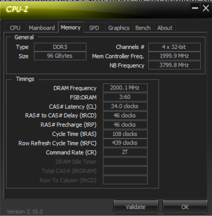

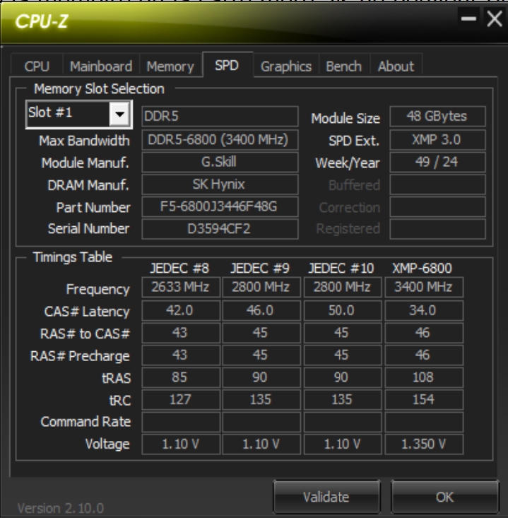

Bon, j'arrive pas a grand chose...
J'ai mis le profil XMP I, et j'ai baissé à 6600 / 6400 / 6200 / 6000 / 5800...
Toujours pas de boot.
J'ai même essayé de leur mettre 1.40V, ça change rien.
Dans le doute, pour être sûr que le paramètre de vitesse DDR overide bien le profil XMP, j'ai mis DDR-4000 et là je boot.
C'est donc que ça fonctionne. (en tout cas le réglage prends bien le pas sur le profil XMP)
Là, elles tournent comme ça: (cliquable)
https://rehost.diberie.com/Picture/Get/t/338069
https://rehost.diberie.com/Picture/Get/t/338070
On a bien les timings du profil XMP, mais quand je vois les timings JEDEC, je me dit que je devrais peut être essayer de relâcher un peu tout ça, non?
Je vais tester avec une seule barrette.
Gus
n°11382884

Posté le 27-12-2024 à 18:23:28  profilanswer
Quand tu appliques le profil XMP1, tu attends bien au moins 5 mins avant d'abandonner ? La DDR5, l'initialisation quand on applique un profil XMP/EXPO peut être assez long lors du premier essais.
Message édité par havoc_28 le 27-12-2024 à 18:24:18

n°11382888

Old school gamer
Posté le 27-12-2024 à 18:26:18  profilanswer
Ah non, qu'est ce que c'est cette histoire?
je ne connaissait pas. :sweat:
Il faut que je valide mes modif et que je laisse un écran noir pendant 5 minutes ?
Alors si ça se trouve c'est ça le problème ?  :o
absolumentpasbultom a écrit :
Chez AMD on peut flasher sans CPU, ptet maintenant c'est possible chez Intel, regarde le manuel de la CM dans la catégorie Recovery Flash truc dans l'genre
J'ai pas testé, mais ils en parlent dans le manuel de ma Z890, ils disent qu'on peut flasher sans CPU ni RAM apparemment.
Message édité par gus84 le 27-12-2024 à 18:28:08
Gus

WipEout 20​97
Processus créatif
Posté le 27-12-2024 à 18:29:02  profilanswer
Oui ça peut être très long.
En général ça valide quelques minutes, le PC s'éteint et se rallume puis c'est bon
Message édité par WipEout 2097 le 27-12-2024 à 18:29:20

havoc_28
Posté le 27-12-2024 à 18:29:04  profilanswer
C'est ta première plateforme en DDR5 ? :D.
Quand tu appliques un profil XMP / EXPO, la première fois que tu le fais ça peut prendre un certains temps.
Si tu vois les lumières ou l'afficheur de code débug qui n'arrêtent pas de bouger c'est que c'est pas fini "l'entrainement ram", par contre si ça bloque et que ça fait pu rien, (c'est que ça a planté).
Message édité par havoc_28 le 27-12-2024 à 18:29:43

absolument​pasbultom
Posté le 27-12-2024 à 18:29:24  profilanswer
Memory Training  [:arcueid brunestud]
"Souvent" apres un changement de freq , sur de la DDR 5, tu peux voir si t'as les LEDS de debugs, la CM passer de CPU a RAM pendant un moment avant d'init correctement
Soit ca passe et t'as la bonne freq, soit ca foire et la CM repasse en frequence non XMP
Edit grillaid bien sur :o
Message édité par absolumentpasbultom le 27-12-2024 à 18:29:48

gus84
Old school gamer
Posté le 27-12-2024 à 18:38:55  profilanswer
Ah ben voilà bordel ! [:cheesecake]
Oui, c'est ma première config en DDR5. :o
Je savais pas qu'il fallait "entraîner" sa RAM maintenant. :D
Déjà que j'ai pris peur quand j'ai vu le nombre de fois où le terme "A.I." apparaît dans le bios, ça part en couille le hardware PC.
Bon, du coup, je retourne tester...
Je vous tiens au jus, merci à tous pour votre aide. :jap:
EDIT: pour ma défense, mon PC est pas dans la même pièce. :O
Je viens d'aller voir et en effet y'a des trucs qui clignotent...
EDIT2: C'est bien gentil ce truc de Training là, mais faut poser son week-end pour régler sa RAM quoi... :O
Message édité par gus84 le 27-12-2024 à 19:27:54
Gus
