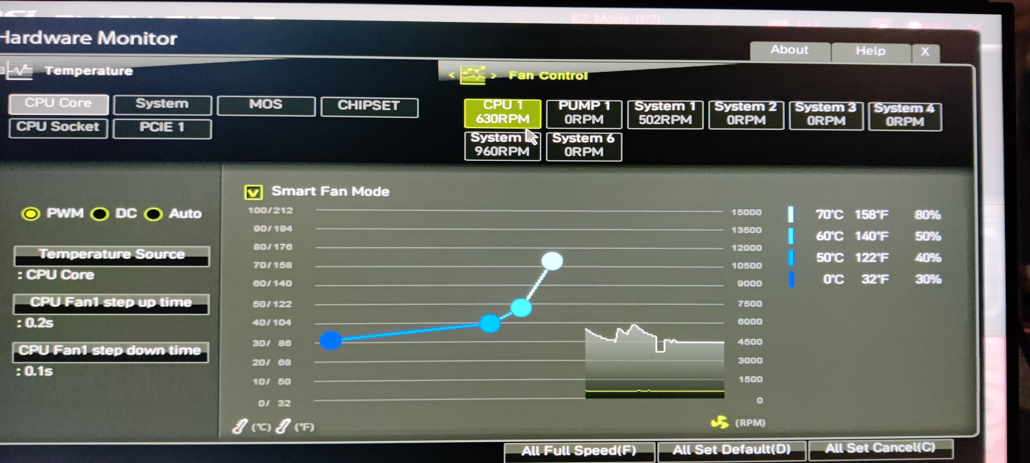

Regarde dans CPU-Z je pense qu'il est sensé te montrer les timings configurés pour ta ram.

J'ai plus l'impression que les RPM de tes ventilos sont trop élevés malgré le mode silence de ton logiciel MSI.
Désinstalle ton logiciel MSI et essaie avec Fancontrol voir Argus Monitor (shareware) si Fab Control ne reconnait pas ta CM.
https://getfancontrol.com/
Cela peut ètre aussi un bridage au niveau de ta CM qui empèche de descendre en dessous d'un certain pourcentage , c'est à régler dans le bios.

n°11214068

Je plussoie Argus Monitor. Perso j'ai plusieurs profils de ventilateurs dessus avec un fixe tout à 30% quand je ne joue pas et tout à 40% quand je joue.
Si tu acceptes quelques degrés de plus tu peux très bien régler ton NH-U12A pour ne jamais dépasser les 40% pwm par exemple. Il sera peut être entre 5 et 8 degrés plus chaud mais rien de très grave. Faut faire différents tests et voir le résultat final.

Posté le 22-01-2023 à 23:00:33  profilanswer
daaadou a écrit :
Yes bonne idée de changer de soft !
Je vais regarder dans le bios
Tu connais les bios msi ? Une option à regarder ?
Je trouve le bios Asus bien mieux gaulé pour le coup
Le bios msi est très bien fait pour la courbe des ventilos, tu ne devrais pas avoir besoin d'un staller autre chose.

n°11214231
daaadou
o O ° O o Meggy le chat o O °
Posté le 22-01-2023 à 23:34:12  profilanswer
Au final, j’ai utilisé le soft msi depuis l’os en personnalisant
Yavait besoin d’autoriser le logiciel à manipuler le ventilo du cpu
Mais tu as raison je vais essayer de faire le réglage dans le bios
Je peux mettre au mini tant que c’est sous 35 40 nan ?
C’est quoi 4 points silencieux mais qui vont pas craindre pour le matos ?
T’façon faudra que je stress le système pour éprouver ma courbe je suppose
n°11214232

Bordel
Bordel !!!
Posté le 23-01-2023 à 09:17:53  profilanswer
Ce que j'ai pour le ventirad:
https://rehost.diberie.com/Picture/Get/r/129676
n°11214270

daaadou
Posté le 23-01-2023 à 09:22:12  profilanswer
merci, je vais l'implémenter
n°11214285
Bordel
Bordel !!!
Posté le 23-01-2023 à 09:53:32  profilanswer
Après, ça dépend du ventirad que tu as, du boitier, de mille choses quoi: perso, j'ai fait en fonction bruit/chaleur et ça me va.
n°11214295

mukumi
RATATATA
Posté le 23-01-2023 à 10:09:25  profilanswer
Comme dit bordel ça dépend du cpu. 80% tu vas bien l'entendre quand même.
Je ferais une ligne droite de 30 à 50% si c'était moi.  :D
