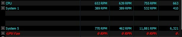

Bordel

mukumi a écrit :
T'as bien branché la prise du hub sur un port de la cm ? [:- supersonique -:1]
Et ensuite indiquer dans le bios que c'est un port pwm.
Oui, et le sata aussi. Les ventilo tournent mais pas de réglages possibles.
Je rezieute toute à l'heure pour voir, mais je suis quasi certain de mes branchements.
n°11071959

Posté le 06-12-2021 à 09:28:04  profilanswer
Profites en pour faire des photos / captures d'écran du bios. Tu regardes peut être au mauvais endroit aussi.

Bordel
Bordel !!!
Posté le 06-12-2021 à 14:57:50  profilanswer
Ben, ça ne peut-être qu'avec tous les autres ventilos, là où j'ai fait mes courbes .

Bordel
Bordel !!!
Posté le 06-12-2021 à 15:39:11  profilanswer
Du coup je viens de le faire, 3 ventilos branchés sur le hub, ils tournent bien et je ne vois rien dans le bios, HWinofs itou:
https://zupimages.net/up/21/49/ry16.jpg
Bordel, tu te réponds à toi même !!  :D
Tu as branché les 3 ventilos sur le hub et tu as bien un câble qui va du hub à la CM ? Tu es branché sur quel port ?
Edit : je ne vois pas ton lien
