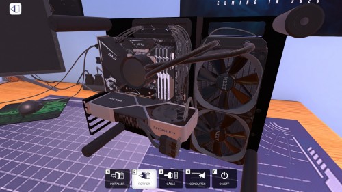

Bon avant d'acheter quoi que ce soit, j'ai fait un essai sur PC Building Simulator avec le Raijintek Paean M (j'avais demandé des conseils y a quelques temps)... Finalement pas assez de place pour un gros ventirad donc AIO 240 obligé, puis c'est un peu léger à l'arrière pour du stockage, alim ATX okay en coulisse, puis 3 SSD ça passe mais 2 gros HDD ne passe pas... c'est quand même dommage [:enchiz:4]
https://img.super-h.fr/images/9d86aee669389c7f3668e356d257bc47.md.jpg

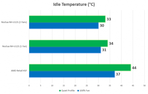

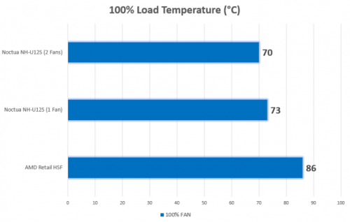

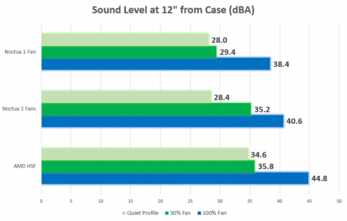

Pour ceux qui se posent la question, est-ce utile d'avoir un dual fan en ventirad?
La réponse du taulier expert en montage et optimisation d'airflow  [:enchiz:3]
On va partir sur le Noctua NH-U12S et un AMD Ryzen 3600 (comme par hasard :o)
En idle, la différence est d'1 degrés Celsius
https://img.super-h.fr/images/e63afda2d37c7aa7c63f4f353d1f4b92.md.png
En full charge, y a une petite difference de l'ordre de 3 degrés Celcius
https://img.super-h.fr/images/5429a5b8d5d1dcf835fd0939066510e0.md.png
En terme de nuisance sonore, évidemment avoir un double ventilateur fait augmenter les décibels et la différence est vraiment perceptible
Autant en idle, la diff est faible, mais en full charge ou à 50%, c'est plusieurs décibels de différence!
https://img.super-h.fr/images/6f43f5417b8f1269a26ae72f8625b829.md.png
Conclusion: ça sert à rien si ce n'est d'augmenter le bruit de votre config et de perdre une vingtaine d'euros pour un ventilo supplémentaire
Message cité 4 fois

myzt a écrit :
Conclusion: ça sert à rien si ce n'est d'augmenter le bruit de votre config et de perdre une vingtaine d'euros pour un ventilo supplémentaire[/b]
Beau raisonnement par induction, c'est à dire de partir d'un cas particulier pour en faire une généralité  :o .
Un double fan peut être très utile si tu as beaucoup de watts à dissiper....Là avec un 3600x, c'est sur que ça sert pas à grand chose  :o
https://img.super-h.fr/images/9d86a [...] c47.md.jpg
Purée, si maintenant faut simuler sa config avant de la monter. :D
Demqin
n°10970688
Posté le 24-03-2021 à 17:03:45  answer
Suffit de choisir un boitier normal :o
