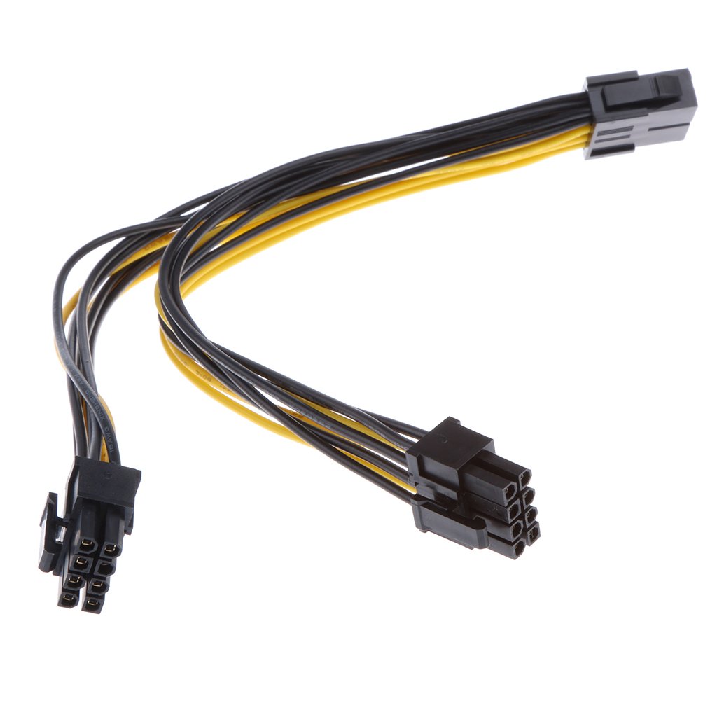

3) Si tu utilises un câble comme ça entre alim et gpu
https://images-na.ssl-images-amazon.com/images/I/617LID80rBL._SL1024_.jpg
Bascule plutôt sur deux câbles séparés, un pour chaque connecteur sur le gpu, j'ai cru comprendre que sur certaines alimentations ça posait des problèmes.
Message édité par acecel le 25-01-2018 à 02:18:47

mukumi
RATATATA
Posté le 25-01-2018 à 09:58:02  profilanswer
myzt a écrit :
J'ai forcé, mais si branche la prise GPU, rien ne démarre
Donc ça viendrait du cable GPU?
Oui, j'ai tout branché correctement, y a pas de doute, l'alim afini par démarrer
Normalement t'as deux cables gpu fournis. Teste avec le second ?  :??:
n°10317198
myzt
Posté le 25-01-2018 à 10:14:24  profilanswer
Y en a qu'un ils sont vraiment radins sur la connectique  [:la chancla:1]

mukumi
RATATATA
Posté le 25-01-2018 à 10:23:13  profilanswer
Ben t'as une couille dans le paté, si on croit la fiche LDLC: https://www.ldlc.be/fiche/PB00237188.html
1 x +12V (Alimentation P8 - 2 x P4), 6 x Alimentation Serial ATA, 1 x ATX 24 Broches, 1 x Disquette Molex 4 Broches Femelle, 3 x Molex (4 broches) Femelle, 2 x PCI Express 6 + 2 Broches
