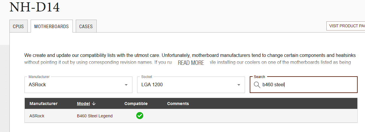

les 2 sont de bonne facture et en plus module wifi possible à installer + type c interne pour façade boitier, sinon un plus pour la B460 steel legend pour son chip audio  et son   étage alimentation + usb  type c à l'arrière
Elle seront idéal pour le cpu i5 10400f choisi plus haut et  d'un bon rapport prix/perf vis à vis du budget.
la b460 steel legend est compatible avec  ton noctua nhd 14.
https://rehost.diberie.com/Picture/Get/t/50871
