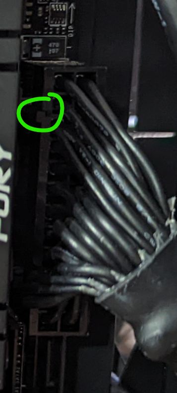

les cables qui touchent c'est pas un souci,
je trouve les cables pas franchement bien alignés (4+20) et 4+4
en général les deux parties s'assemblent entre elles avant d'être pluggées, pour être sûr que la connexion est franche,
là j'ai l'impression qu'on voit l'ergot de la petite partie passer par dessus la grande par ex,
https://i.ibb.co/WxYMWrx/capture.png

J'ai pris des photos des branchements de l'alim, et j'ai vérifié les cables, et sur le 24 pins il manque une broche cuivrée d'un côté, et de l'autre carrément un cable (le il n'y a rien dans le connecteur !), ça pourrait être ça ?
https://i.ibb.co/bNvssS5/PXL-20220818-152851445.jpg
https://i.ibb.co/HqwFVds/PXL-20220818-152125103.jpg
Sinon, j'ai pris des meilleures photos des branchements de l'alim, c'était bien aligné avec la CM :
https://i.ibb.co/8dbnyPC/PXL-20220818-152541981.jpg
https://i.ibb.co/vHFCxsB/PXL-20220818-152519473.jpg

la broche manquante c'est normal, le connecteur atx est comme ca,
par contre je vois qu'il y en a une légerement en retrait, éventuellement verifier quand tu plugg qu'elle s'insere bien, sans ressortir par l'arriere,
https://i.ibb.co/xJ9FWJF/capture.png
tout est bien aligné, rien à redire,
