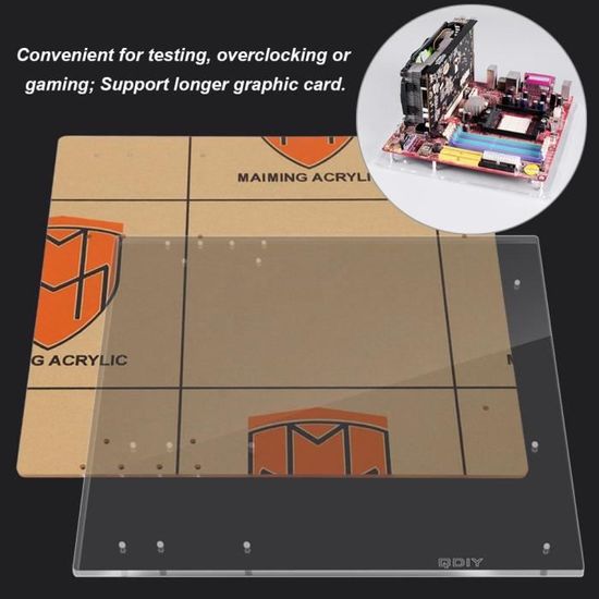

A l'intérieur du caisson l'idée serait de fixer la carte mère contre le mur mais quid du support pour la fixer ? Je ne trouve que des supports pour chassis ouvert pour minage de bitcoin, ou ce genre de plaque qui me semble cher pour ce que c'est
https://www.cdiscount.com/informati [...] EQEALw_wcB :
https://www.cdiscount.com/pdt2/7/8/7/1/550x550/auc0747333742787/rw/support-de-carte-mere-transparent-diy-carte-mere-m.jpg
