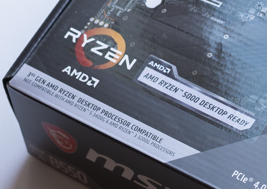

Pour ce qui est de la CM B550 AORUS Elite AX V2,tu es quasi certain que je n'aurai pas de MAJ du bios à réaliser avant d'installer le 5950X?
si tu reçois ta carte mère avec estampiller sur le carton " amd ryzen 5000 desktop ready", alors pour les 1ère séries de cpu 5000 dont le 5950x il y aura aucun problème.
si rien dessus ou bien indiqué seulement compatible amd ryzen 3000,  alors flash obligatoire via le bouton usb q-flash.
https://rehost.diberie.com/Picture/Get/t/72978
