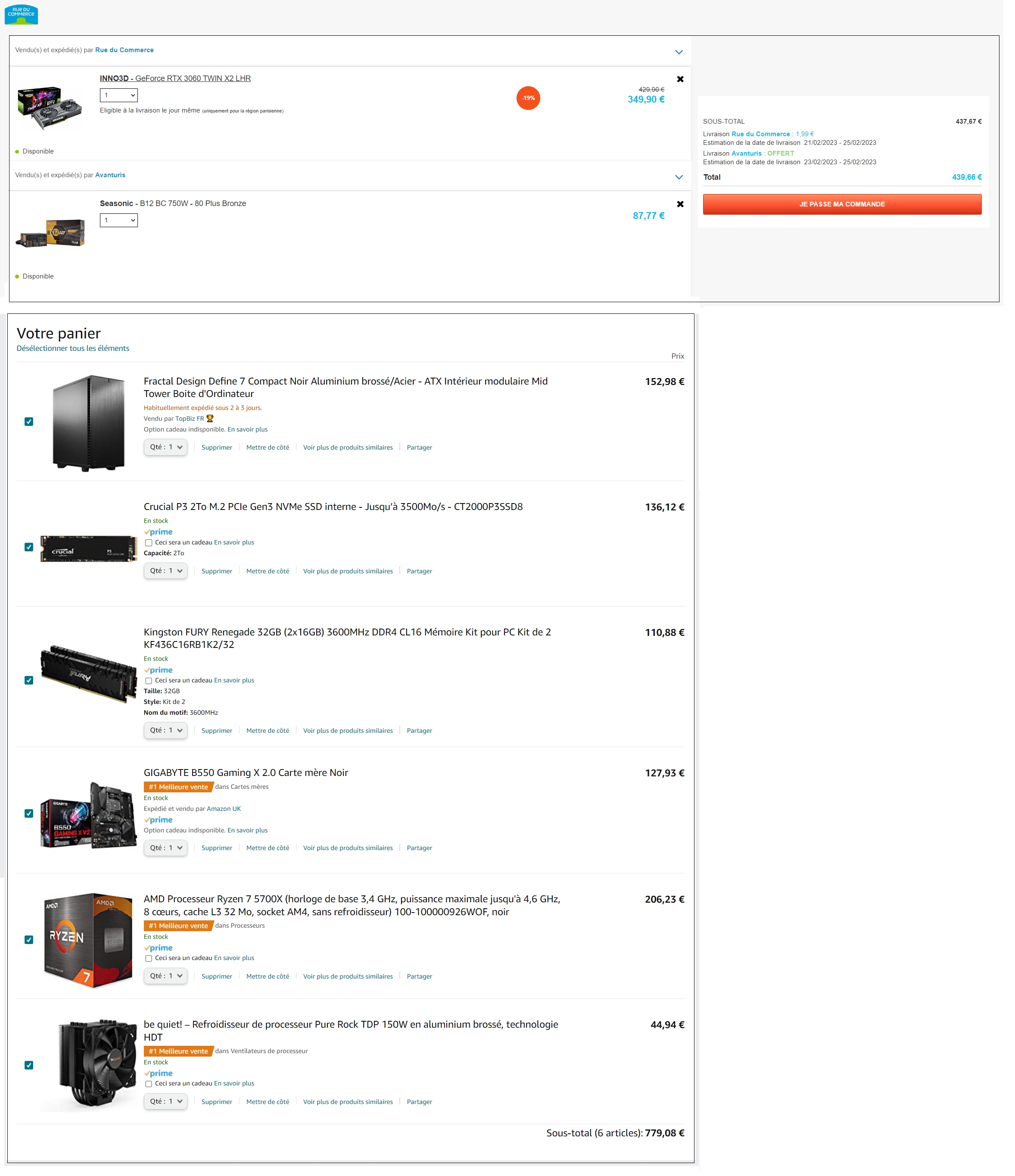

yopmister
Posté le 18-02-2023 à 18:50:39  profilanswer
Bonjour,
Si vous pouvez m'aider à finaliser la config, j'ai encore pas mal d'intérogation
- CPU je pars sur un AMD Ryzen 5700x
- Carte mère je peut garder le modèle GIGABYTE B550 Gaming X, proposé par kabyll
   https://www.amazon.fr/gp/product/B0 [...] NB96&psc=1
- Ventirad je pense à un be quiet! Pure Rock ou autre... est ce que celui ci serait bien et compatible avec la CM ?
- Ram pourquoi pas Kingston FURY Renegade 32GB (2x16GB) 3600MHz DDR4 CL16 si elle sont bonne ?
   Pas de soucis a prévoir avec leur hauteur pour le ventirad ?
- Alimentation ? une 650w devrait suffire ? avez vous un modèle de bonne qualité à conseiller ? (Seasonic par exemple).
- SSD, NVME 1 ou  TO les P3 sont bon ?
- Et enfin la carte graphique ou je suis un peut perdu, les prix en occasions sont pas si bon que ca non plus. Le gain en Nvidia est réellement présent pour le montage vidéo (Adobe première?)
   je pense que malgré tout la RTX 3060 risque d'être la meilleur solution (en neuf) et je souhaite une carte avec +8 go de ram, pour pas que ca bloque trop vite pour les jeux.
   https://www.rueducommerce.fr/p-gefo [...] IlEALw_wcB
Voici une estimation en gros de la config (possible de gagner en prix sur le boitier / ssd etc ca je verrais avec la personne, c'est pour donner une idée)
https://rehost.diberie.com/Picture/Get/t/153211
Message édité par yopmister le 18-02-2023 à 23:23:04

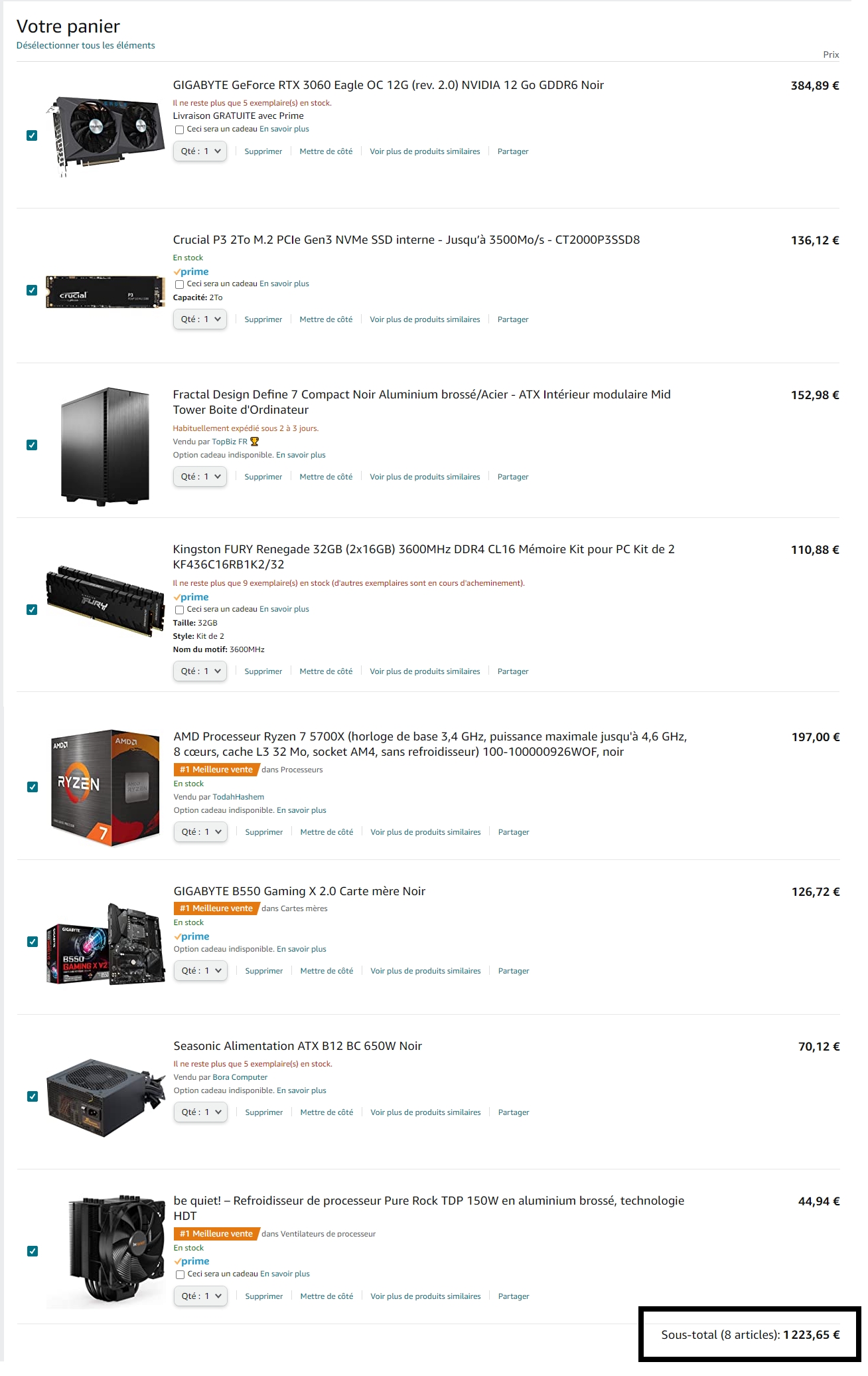

Voici donc la config :
AMD Ryzen 5700X                                  : 200€
Gigabyte B550 Gaming X                        : 128€
kingston FURY 32GB - 3600 MHz - DDR4  : 111€
Be Quiet! Pure Rock                                : 45€
SSD Crucial P3 2TO Gen3 NVME               : 136€
Boitier Fractal Desing Define 7                 : 153€
Seasonic B12 - 750w                              : 87€
GeForce RTX 3060 - INNO3D- 12gb          : 350€
Total arrondi à 1 220 €, (les 600-800€ sont un peu dépassés  :whistle:  :D )
https://rehost.diberie.com/Picture/Get/t/153286
Je pense qu'il y aura de quoi se faire plaisir avec ca! je reviendrait poster une petite photo ici  :jap:  ;)
